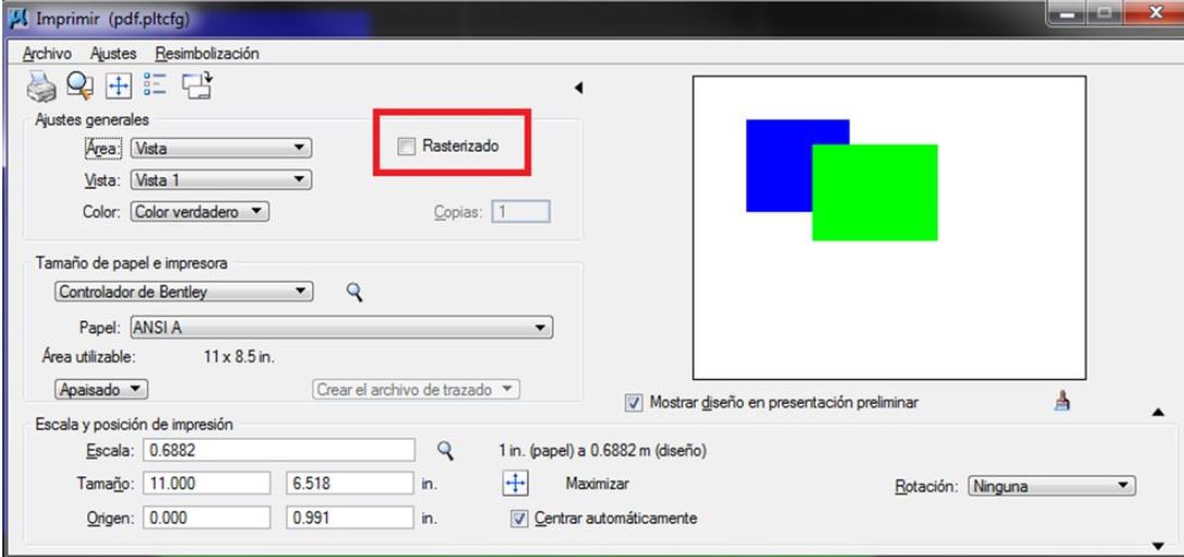

2-Vamos a la ventana diálogo de “Imprimir” (CTRL + P) y nos aseguramos que la ventana de rasterizado no está marcada.

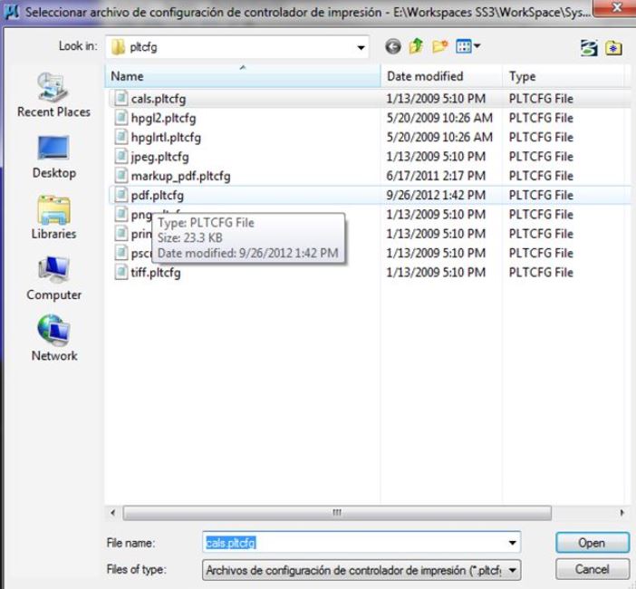

3- Elegiremos el controlador pdf.pltcfg.

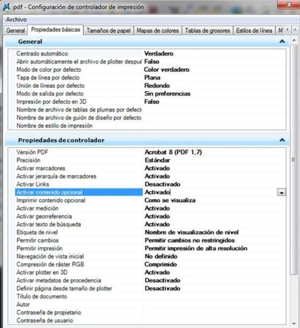

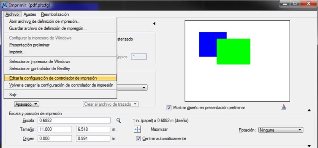

4- Vamos a Archivo > Editar la configuración del controlador de impresión.
5- Vamos ahora a Propiedades básicas > Propiedades del controlador > Activar contenido opcional.

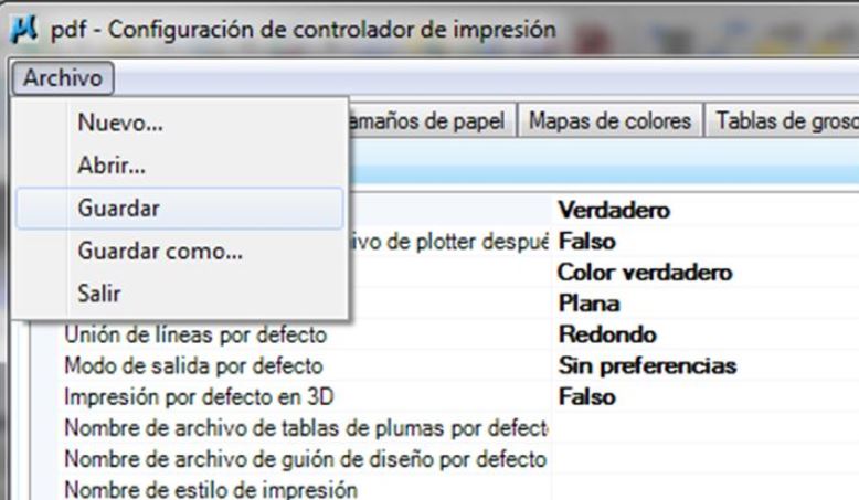

6- Archivo > Guardar.
7- Cerramos y volvemos a cargar el controlador pdf.pltcfg. e imprimimos el archivos pdf.

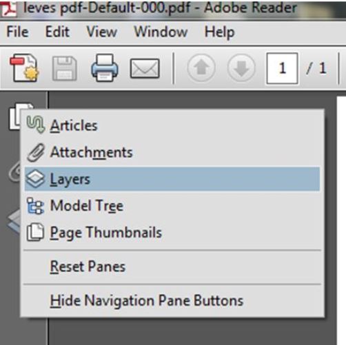

8- Ahora en el pdf en la parte de la derecha donde están las hojas, pulsamos el botón derecho del ratón y pulsamos en Layers.
Y ahora ya podemos apagar y encender niveles en el pdf.
