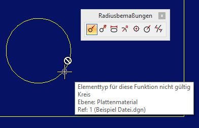

Fehlermeldung oder Warnhinweis
"Elementtyp für diese Funktion nicht gültig"
Erklärung
Elemente einer Referenzdatei können nicht mit den Funktionen "Radius bemaßen" und "Durchmesser bemaßen" von der Toolbox "Radiusbemaßungen" bemaßt werden. Es erscheint die Fehlermeldung "Elementtyp für diese Funktion nicht gültig".

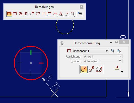

Die Verwendung der Funktion "Element bemaßen" mit den Funktionseinstellungen "Radius bemaßen" oder "Durchmesser bemaßen (verl. Bezugslinie)" aus der Toolbox "Bemaßungen", funktioniert es hingegen schon.
(Wenn es sich bei dem ausgewählten Element um einen Kreis oder eine Ellipse handelt, wird mit einem Mausklick auf dieses Symbol automatisch der Funktionsmodus auf "Radius bemaßen" oder "Durchmesser bemaßen (verl. Bezugslinie)" eingestellt.)
"Radius bemaßen" und "Durchmesser bemaßen" von der Toolbox "Radiusbemaßungen" funktioniert nicht
"Element bemaßen" mit den Funktionseinstellungen "Radius bemaßen" oder "Durchmesser bemaßen (verl. Bezugslinie)" aus der Toolbox "Bemaßungen" funktioniert

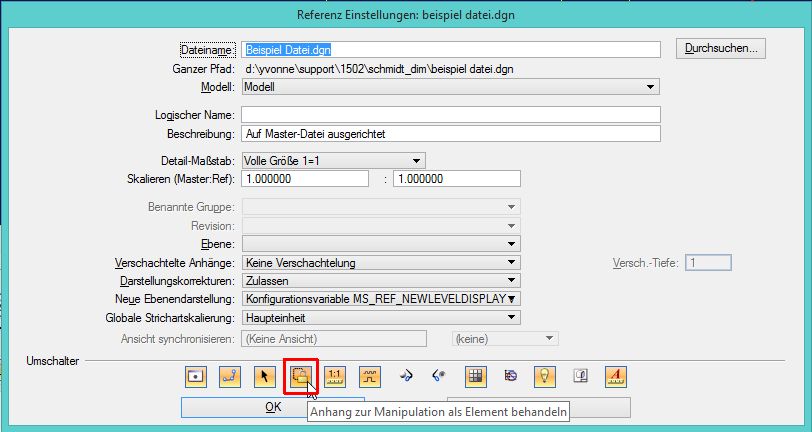

Wie dies zu vermeiden ist
Die Ursache für das Problem ist folgende Einstellung, welche für die zu bemaßende Referenzdatei aktiviert worden ist:
In der Referenzen Dialogbox die betroffene Referenzdatei doppeltklicken > und den Schalter "Anhang zur Manipulation als Element behandeln" deaktivieren.
