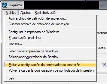

El usuario que quiera utilizar un archivo .plt existente para crear un .pltcfg, deberá:
1- Desde la ventana Imprimir (CTRL + P) ir a Archivo > Editar la configuración del controlador de impresión.
2- Una vez dentro iremos a Archivo > Abrir y seleccionaremos el archivo plt, este se nos abrirá en modo de lectura sólo ya que este formato no acepta modificaciones.
3- Una vez realizados los cambios que queramos, iremos a Archivo > Guardar como y lo guardaremos como archivo personalizado pltcfg.
