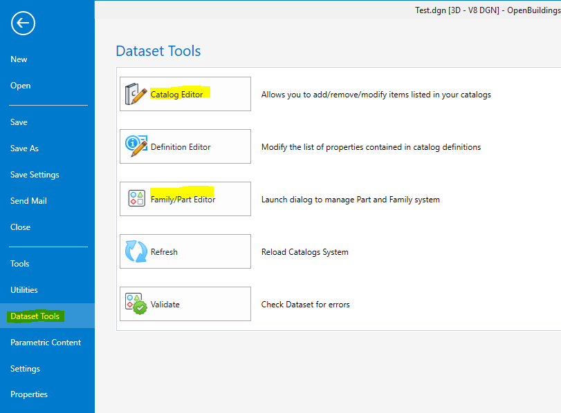

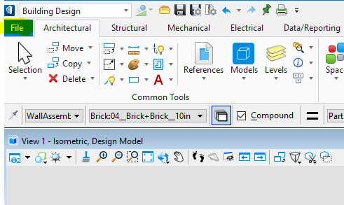

由于CE版本较v8i界面发生了变化,首先介绍下相关命令窗口在CE版中的位置,原理和流程与v8i是完全一样的:
自定义复合类别样式墙体的制作流程如下:

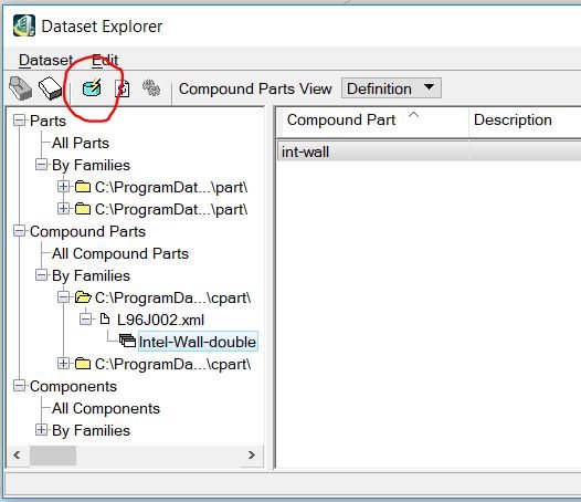

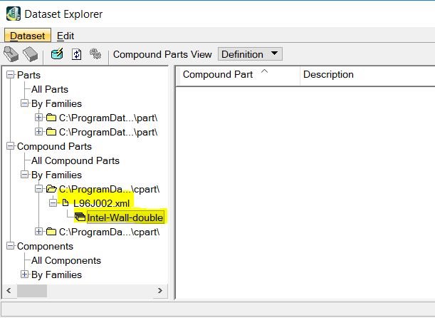

1.在“工程标准浏览器”的Compound Parts(复合样式)下新建文件和类别:在浏览器的右侧空白处右键单击,在弹出的菜单中选“新建”,将新建文件的名称如”L96J002"输入到弹出的“新建文件”对话框中后确定,这时新建的文件L96J002将出现在浏览器的树形目录中,再在浏览器的右侧空白处右键单击,过程同上类似,此时将出现“新建类别”对话框,在对话框中输入新建的类别名称如“Intel-Wall-double" 后确定,新建类别便出现在刚才新建的文件目录下,如图所示:

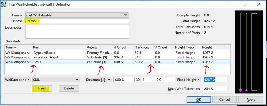

2.在浏览器的右侧空白处单击右键,将出现new compound part对话框,在该对话框的名称中输入样式名称如”int-wall",在子样式下依次插入各构造层,并从下方的选项按钮中选择设定各层的类别、样式、优先级、厚度、高度等,完成后点确定,并在浏览器的左上方点击“更新数据”按钮,如图所示:

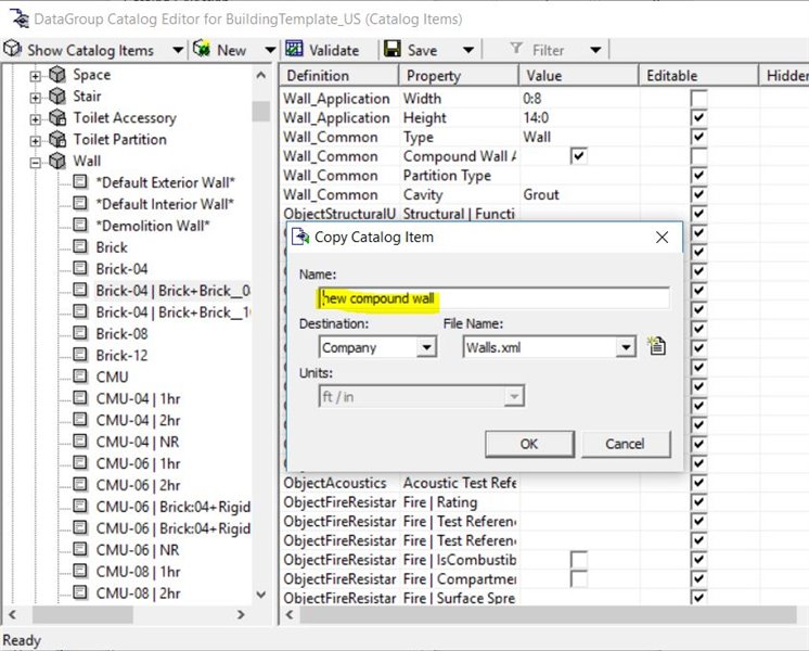

3.打开“数据组对象编辑器”在墙类型下新建一复合墙体:在编辑器树形目录中的某已有复合墙体名称上单击右键,在菜单中选“复制”,在弹出的“复制对象型号”对话框中输入新建的复合墙体名称如 ”new compound wall"

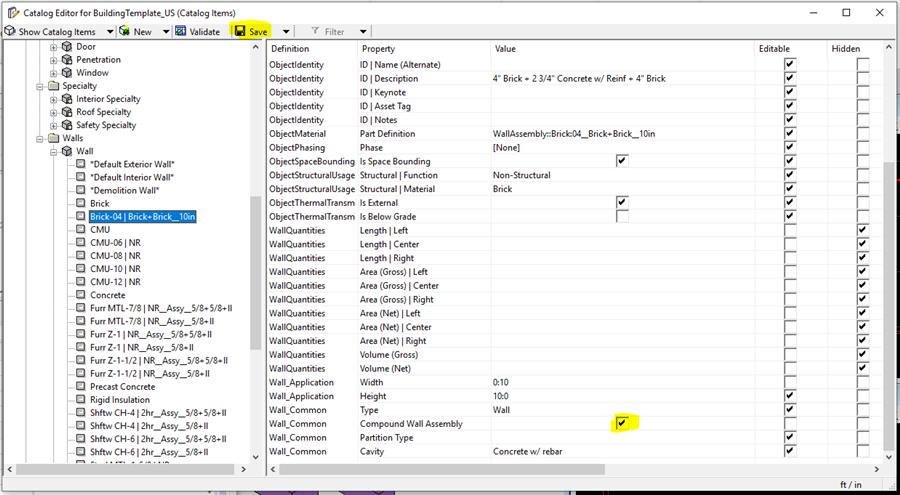

4.对新建的复合墙指定样式和类别:在new compound wall的 ”part 定义“后面的”值“中双击鼠标,在弹出的”样式和类别选择器“中分别选择以上步骤中建立的类别”Intel-Wall-double" 以及样式“int-wall”,点击确定。
注意“复合墙"一项要保持勾选,然后保存,最后重启一下软件让它重新加载一下:

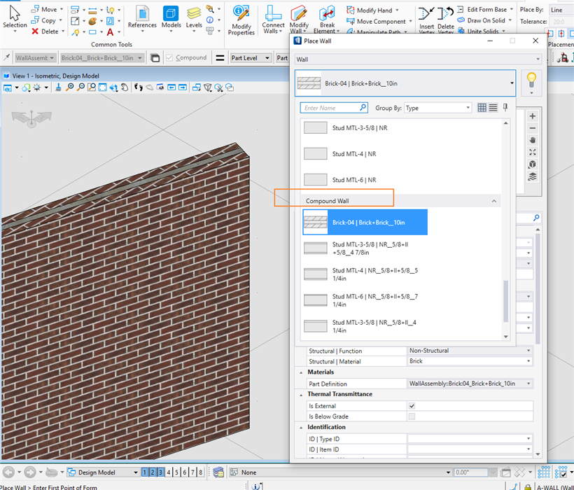

5.打开“放置墙体”工具面板,在墙体对话框的下拉列表中的compound wall子目录下将看到新建的复合墙体new compound wall, 选择放置即可。
