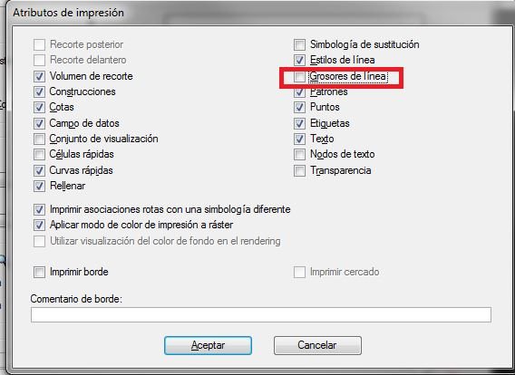

Los grosores de línea no aparecen correctamente al imprimir. Todos los grosores de línea aparecen con grosor 0 cuando en el diseño no están dibujadas con ese grosor. En la vista preliminar aparecen también con grosor 0.
Pasos a seguir.
En el diálogo de Imprimir (CTRL + P), Ajustes > Imprimir atributos puede que tengamos la casilla "Grosores de línea" sin marcar.
Después de marcar la casilla los espesores se imprimen correctamente.
