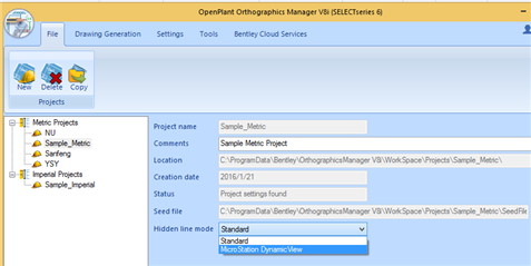

OPOM其实是可以出轴测视角的视图的,操作方法如下:
1. 在File 选项卡选定项目后,如图在 Hidden Line Mode 下拉菜单选择 MicroStation DynamicView 后点击保存按钮

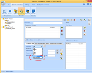

2. 如图,在 Create View 就可以选择 isometric 了
3. 生成 View 出图测试,注意 ISO 视图出图时间可能会比平立面长。
