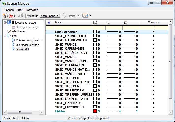

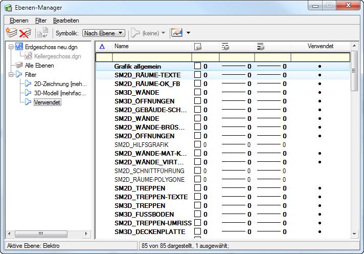

Wir arbeiten mit gespeicherten Ebenenfiltern

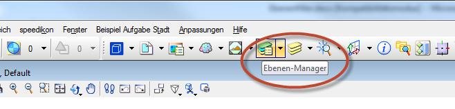

Rufen Sie hierzu den Ebenen-Manager auf:

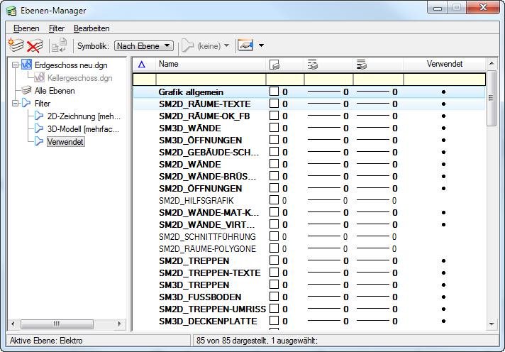

Erstellen Sie zunächst einen neuen Ebenenfilter (rechtsklick auf Filter) und benennen Sie diesen zum Beispiel mit „Verwendet“.
Nun erscheinen auf der rechten Seite alle Ebenen der dgn Datei. (Belegte und leere Ebenen)
Tragen Sie in der Spalte „Verwendet“ eine 1 ein und bestätigen Sie mit Return.
Es werden Ihnen nur noch die belegten Ebenen angezeigt.

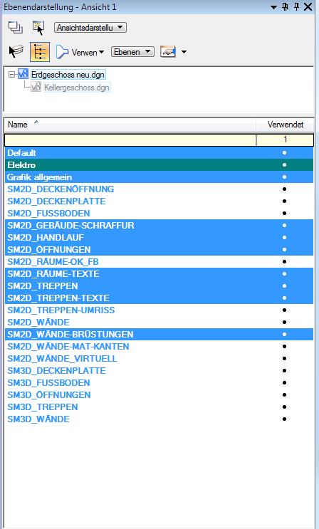

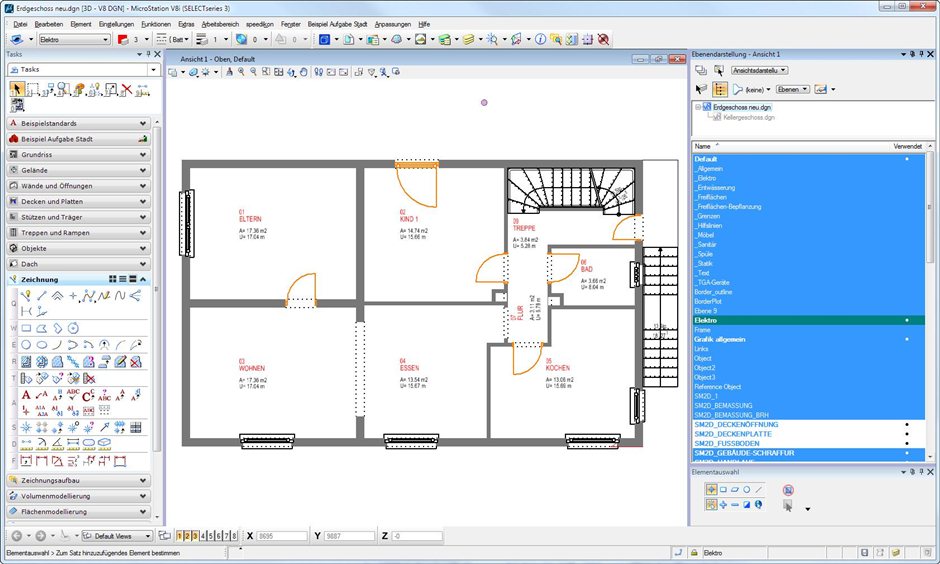

Um diesen Ebenenfilter nun auch in der Ebenendarstellung zu nutzen, wählen Sie einfach bei den Filtern unseren neu erstellten Filter „Verwendet“ aus.

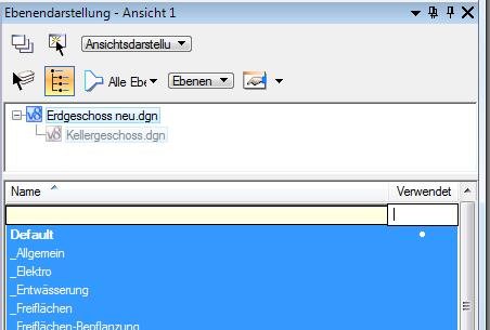

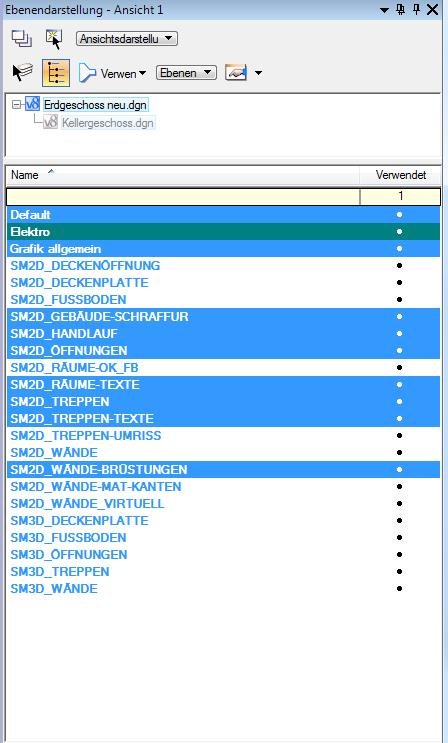

Sie können mit einem temporären Ebenenfilter arbeiten.
Gehen Sie dazu in der Ebenendarstellung auf den Filter „Alle Ebenen“ und tragen Sie nun in der Spalte „Verwendet“ eine 1 ein.
Sobald sie mit Return bestätigt haben, werden nur noch die verwendeten Ebenen dargestellt.
Das Ergebnis ist das Gleich.
Einziger Unterschied ist, dass ein gespeicherter Ebenenfilter zum Beispiel in einer *.dgnlib Datei abgespeichert werden kann und somit in allen Dateien zur Verfügung stehen kann.
Bei dem temporären Ebenenfilter werden die Ebenen nur so lange gefiltert, bis ein anderer Filter verwendet wird. Danach ist die Einstellung erneut zu treffen.
