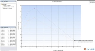

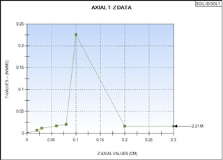

5. 检查土壤数据是否异常。右击psiinp文件,选择‘Create Soil Plot’查看各层土壤曲线是否合理,有无过大值,线的趋势是否正确。
比如下图土壤曲线趋势异常:
比如下图显示2.21m处土层参数有问题,这种情况通常是因为输入错误。

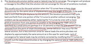

7. PSI手册第5章有关于trouble shooting 更多论述,这里以图片形式粘贴。
承载力不足,或者TABR AXAL以荷载方式输入生成PILE HEAD STIFFNESS的荷载值超过了承载力,如果是后者,改为以位移方式输入可以避免。
相邻的两个土层的刚度差异过大,可能导致数值计算锁死,增加土层过度,或者缩小pile head stiffness table中输入值的间隔,即增加插入点,促进收敛。
收敛计算的迭代计算次数设置太少,不满足收敛要求。
上部结构超单元刚度矩阵和桩的刚度矩阵所构成的整体刚度矩阵非正定,不满足有限元计算要求。检查模型约束,单元的自由度释放是否合理,模型是否有结构上的问题等等。
