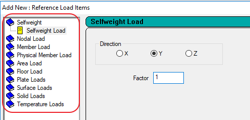

Q5:参考荷载可以实现的荷载种类都有什么?
A5:参考荷载可以实现荷载种类见下图红框中,包括自重荷载、节点荷载、单元荷载、物理构件荷载、面积荷载、楼板荷载、板单元荷载、面单元荷载、体单元荷载、温度荷载。而风荷载、时程荷载、地震荷载、移动荷载等需要从Load Items生成,无法生成为参考荷载。
