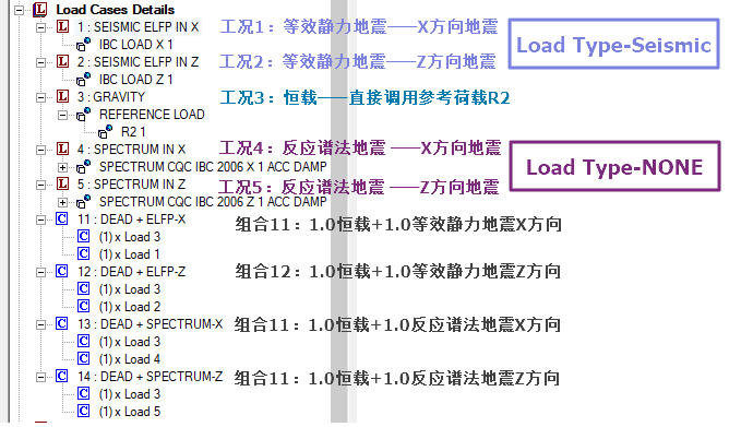

采用参考荷载同时进行等效侧向力法地震和反应谱法地震工况例题介绍。

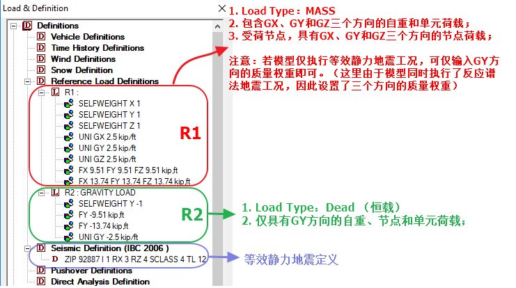

建立一个模型参考荷载输入如下图所示:
 *****注意:Mass类型参考荷载值均为正的,见例图中R1
