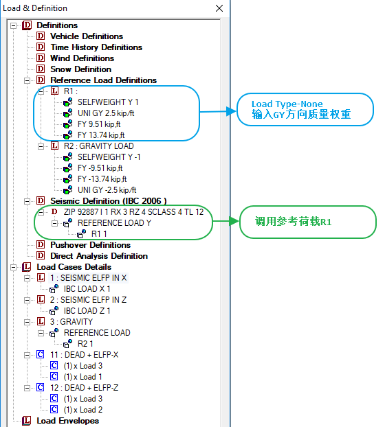

不采用mass类型参考荷载,进行等效静力地震作用分析例题介绍。
【解决方法】
         当参考荷载的Load Type选择None时候,再建立Seismic Definitions时候调用参考荷载即可。(或者直接将涉及的质量权重添加到地震工况下,也可以得到与参考荷载相同的结果,对于复杂模型,参考荷载可显著降低计算时间和模型大小)
