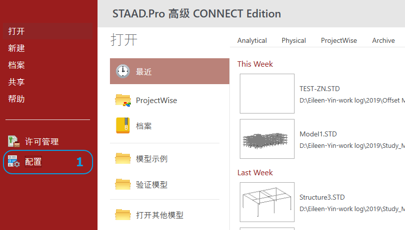

        首先打开STAAD.Pro软件,点击“配置”,如下图所示:

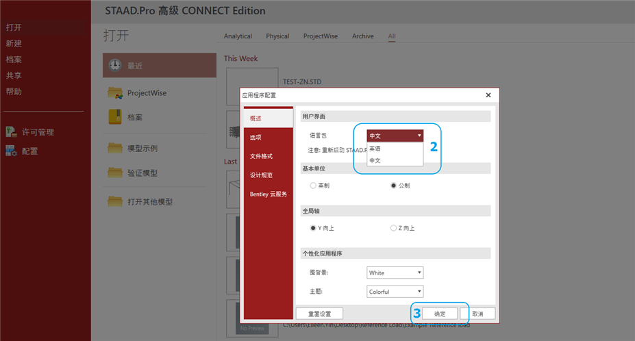

      在“应用程序配置”表中的“用户界面”选择“英文“,点击“确定“,退出软件,重新打开即为英文版本软件。
