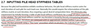

PSI 分析输出的list文件中桩土结果如何查看
SACS自动生成的pile head stiffness table,共包含轴向,横向,转动,扭转,四个自由度方向的生成初始刚度计算所用的表格。

Final forces/deflections结果在PILE HEAD COORDINATES 和STRUCTURAL COORDINATES中结果不是简单的X,Y,Z坐标的互换(即PILE HEAD COORDINATES中Z值结果直接赋给STRUCRURAL COORDINATES中X),因为平动位移最大方向与PILE HEAD COORDIANTES的+Y轴方向一致,各个桩的Y轴方向很可能各不相同,而结构坐标X,Y,Z却是固定的,两坐标系间结果的转换需要考虑矢量分解。在手册中对此有详细说明如下:
涉及到坐标的为第二条假设
产生平面外位移结果的原因如下:
