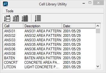

"CellUtil" ist ein Programm, das die Fähigkeit hat, Gruppen / Zellen / Zeichnungsmodelle in eine Tabelle in eine Zeichnungsdatei zu platzieren. Die Tabelle kann  ausgedruckt werden, um z.B. eine Dokumentation bzw. ein Buch zu erstellen. Der Dialog dieses Tools zeigt den Zell- bzw. Modellnamen, dessen Beschreibung  und Datumsstempel an.

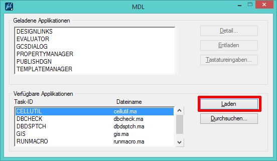

Speichern Sie die Datei CellUtil.ma in dem Verzeichnis  ..\MicroStation\mdlapps\ .
Das CellUtil laden
Menüpunkt: Extras > Tastatureingabe: MDL LOAD CELLUTIL
oder
Menüpunkt: Extras > MDL-Anwendungen > Verfügbare MDL Applikationen >  bei "Verfügbare Applikationen" CELLUTIL (cellutil.ma) auswählen  > Laden
Das CellUtil verwenden
1. Laden Sie einen Zellbibliothek (die Zellbibliothek muss aktiv sein, damit die Anwendung funktioniert)
2. CellUtil.ma starten (siehe Beschreibung oben)
3. Wählen Sie die Zellen aus, welche in der Tabelle platziert werden sollen
4. Wählen Sie eine der drei zur Verfügung stehenden Tabellenformate aus
5. Datenpunkt in der Ansicht und Position bestätigen an welcher die untere linke Ecke der Tabelle platziert werden soll
Hinweis: In 3D-Zeichnungsdateien werden die Zellen isometrisch platziert. D.H. eventuell empfiehlt es sich die Tabelle in eine Isometrische Ansicht wie z.B. "Ansicht 2" zu platzieren um eine Draufsicht dieser Zellen zu erhalten.
