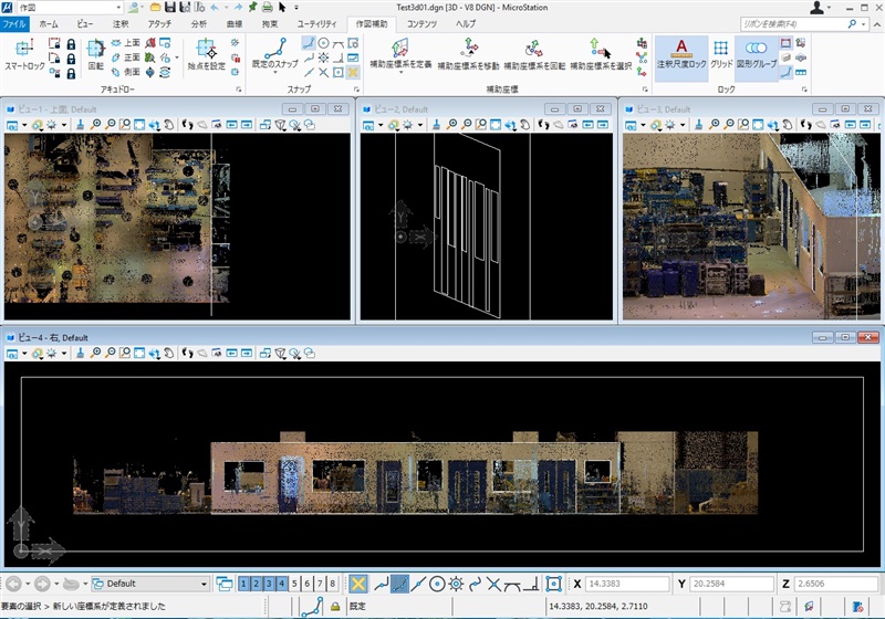

補助座標を設定し、点群上でスナップした形状を補助座標平面上に投影して作図します。

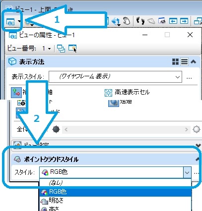

ビュー属性(Ctrl+B)を選択し、ポイントクラウドスタイルを「RGB」に変更します。

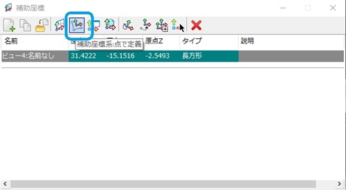

補助座標系ダイアログを表示し、「補助座標系点で定義」コマンドを選択し、原点、X軸、Y軸を定義します。

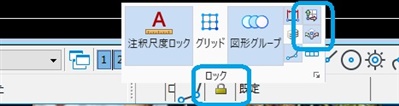

補助座標系ロックを行います。

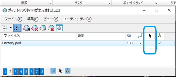

ポイントクラウドダイアログより要素選択を解除し、点群ファイルがデタッチされないようにします。
