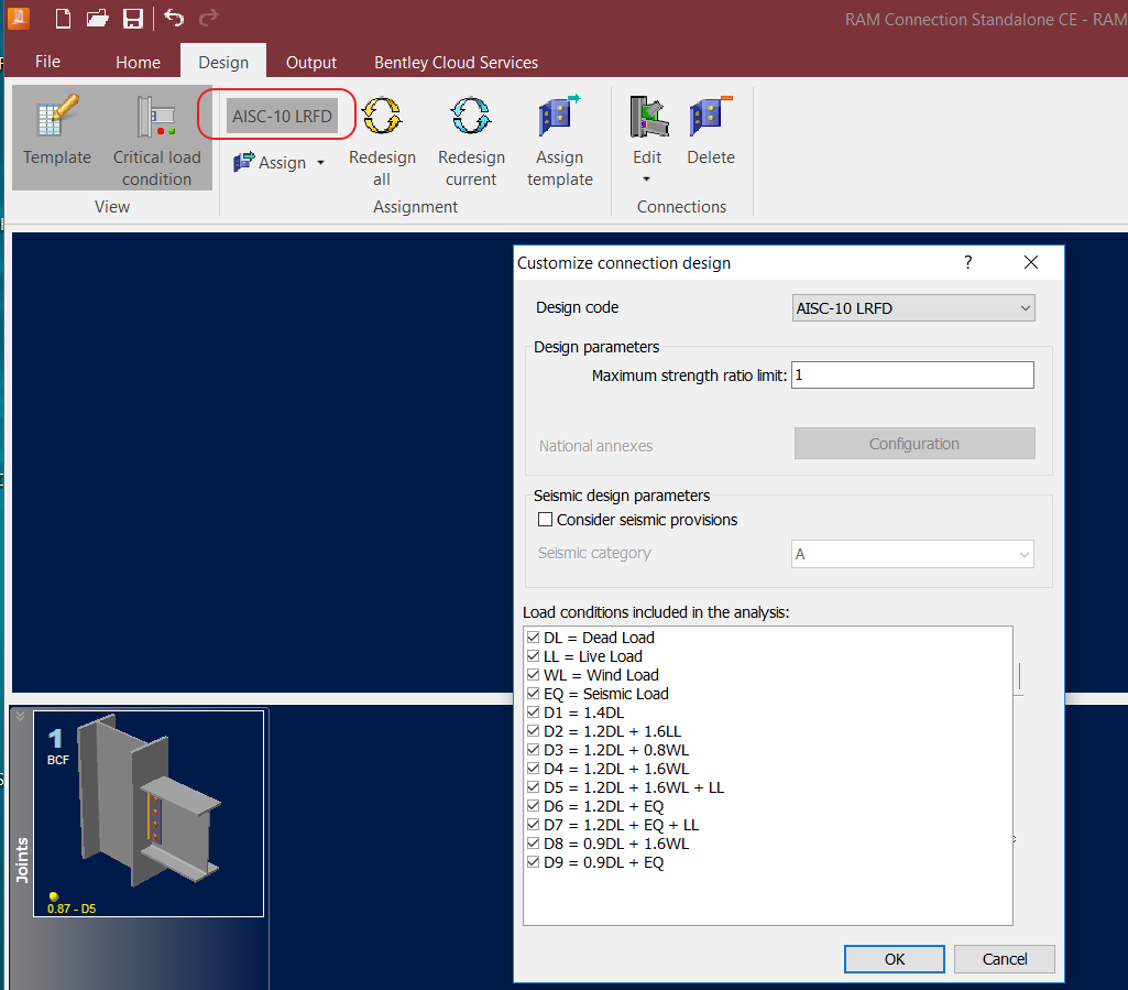

- 在节点连接设计开始前,要先进行规范的设置;(Design>Assignment>选择对应的规范>设置最大应力比>设置抗震规定)

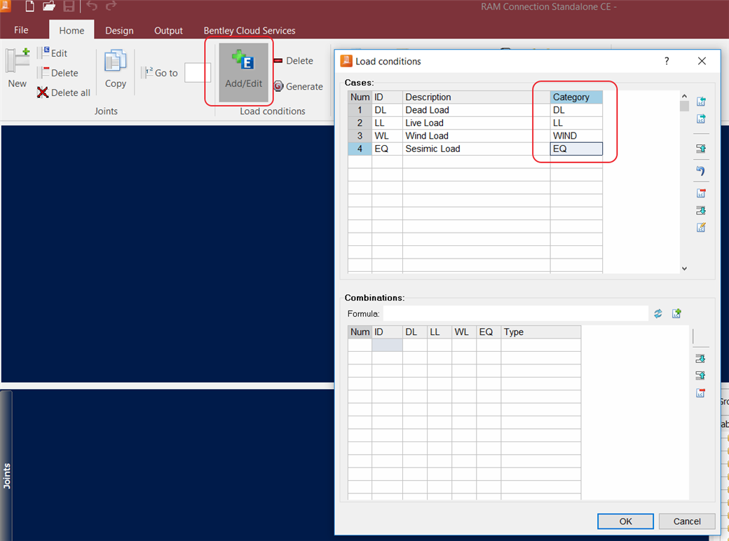

- 在节点连接设计开始之前,要进行荷载工况的定义;(Home>Load Conditions>Add/Edit>输入荷载工况,其中ID和Description可以按照用户需求去填写,但Category一定要按照荷载类型去选择,Category会涉及到荷载自动组合)

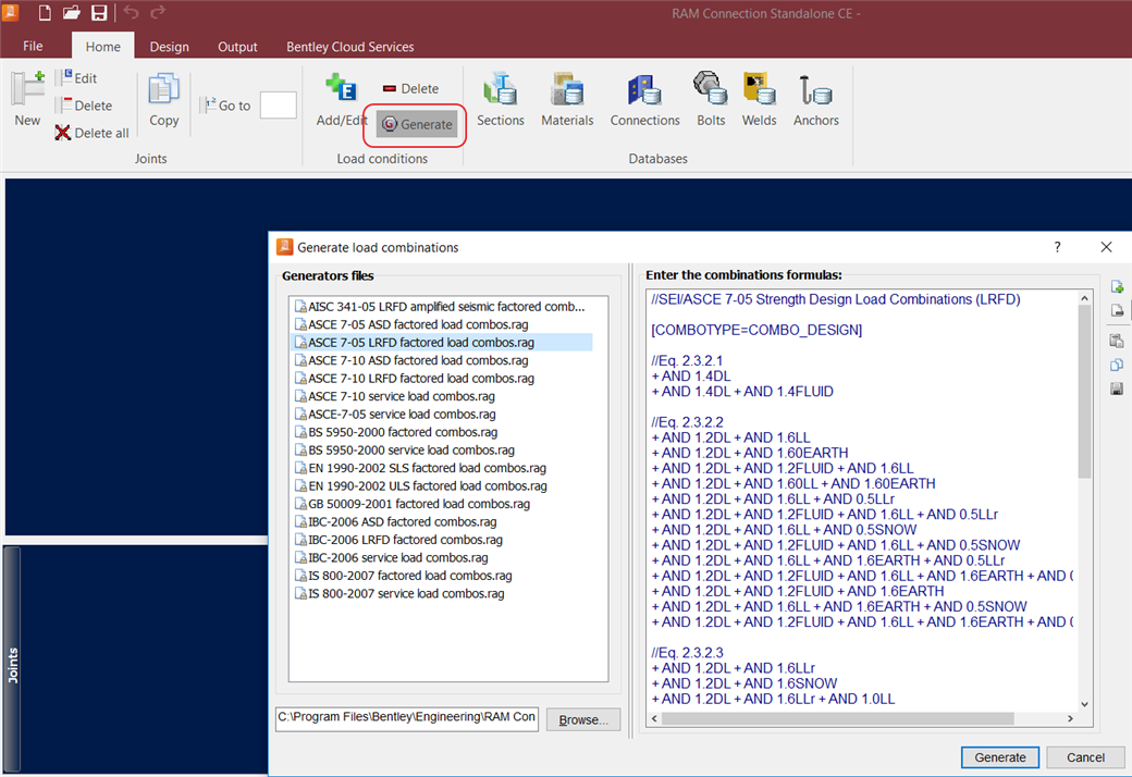

- 设置节点连接的自动组合;(Home-Load Conditions-Generate-选择对应的荷载规范-Generate-OK。注意:若新添加了荷载工况,需要重新布置荷载组合)

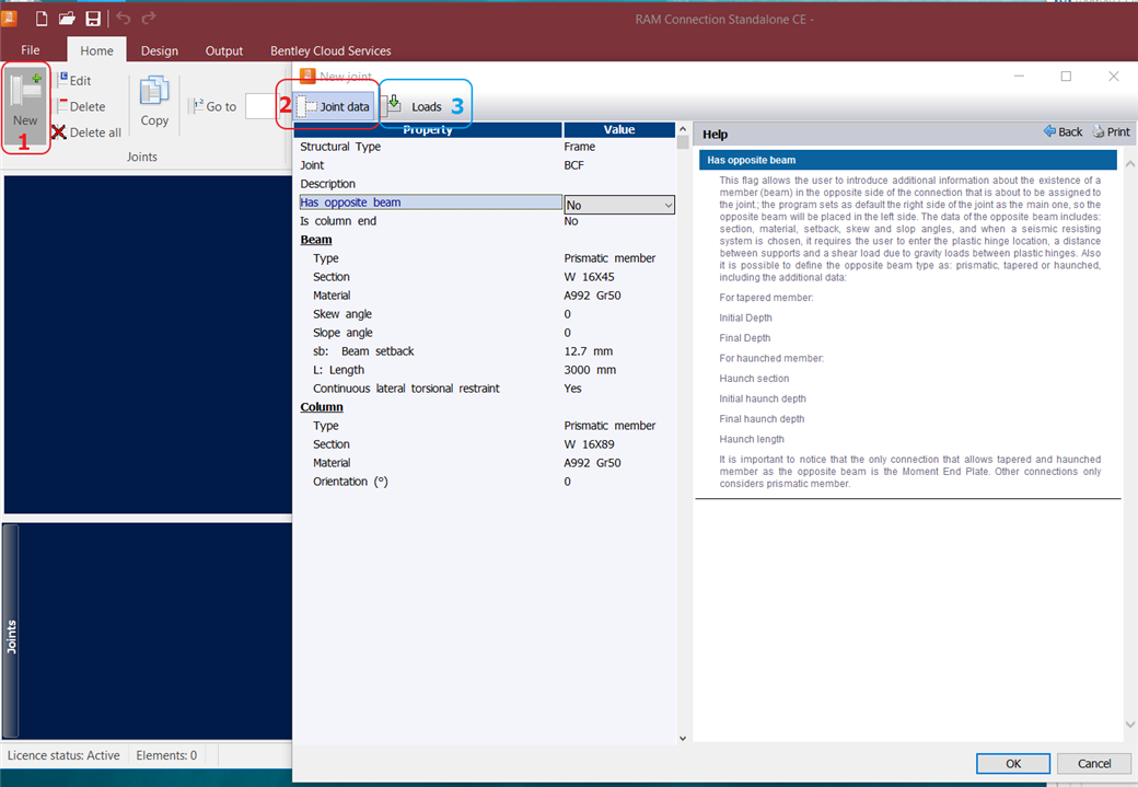

- 点击Home-New-Joint data -Loads进行节点的布置,输入节点的几何数据和荷载工况值;

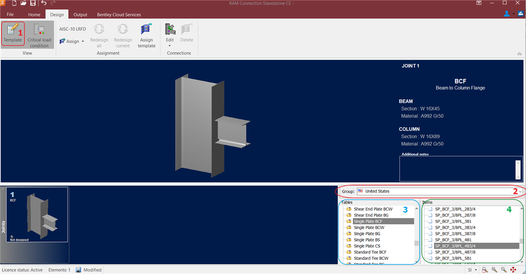

这里使用:指定某特定节点连接类型进行设计,选择Design-View-Template-选择Group-选择Tables中节点类型-选择Items中设计参数类别-点击Assignment中的Assign Template进行布置;计算结果会在右下角中显示;
注意:要勾选View中的Critical Load Condition,此时软件将按照临界荷载条件进行设计。
例图中:0.74为D5组合下的Global critical strength ratio-临界荷载下的最大应力比,且存在警告信息,需要查看节点设计结果。

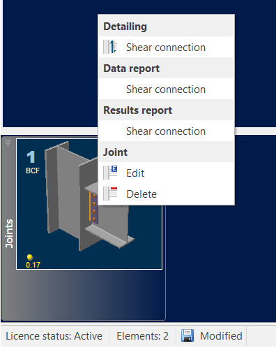

- 右键该节点可以查看节点设计结果:(其中Detailing中可以查看节点的详细设计信息,Data Report可以输出节点的设计尺寸等信息,Results repot可以输出节点设计的结果计算报告。)
