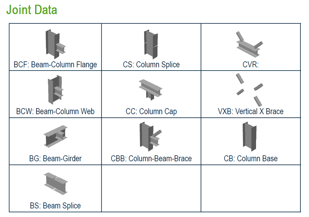

节点类型如下图所示:
示例命名:SP_BCF_5/8PL_4B3/4#
示例名称含义:SP为连接类型为单板连接-Single Plate;
节点类型为BCF,即梁柱翼缘连接-Column Beam Brace;
5/8PL采用板厚为5/8 =0.625(in)的板材;
4B3/4#采用4个型号为3/4#直径的螺栓;
