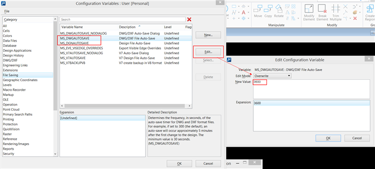

DWGファイル自動保存の設定方法について
DWGファイルの自動保存についてもう一つの構成変数MS_DWGAUTOSAVEがあります。
秒単位で自動保存設定できますので、同じく秒単位で自動保存設定できますので、
例:3分ごとにファイルを自動保存するようにしたい場合、180秒で設定します。
MS_DWGAUTOSAVE = 180
上記構成変数の編集について
CONNECT Editionの場合:File> Settings> Configuration> Configuration Variablesより行います。
