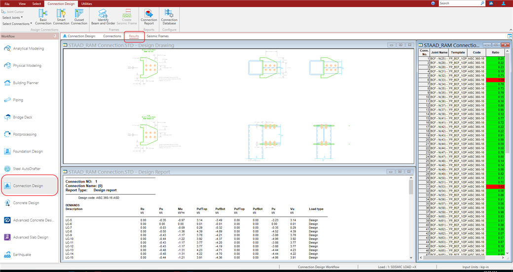

  1. 节点设计结果快速查看——当模型中包含的节点均完成了节点设计后,保持在Connection Design模块中>>点击Results选项卡,从列表中选择任何一个节点,界面上将出现对应节点的图和节点设计报告。

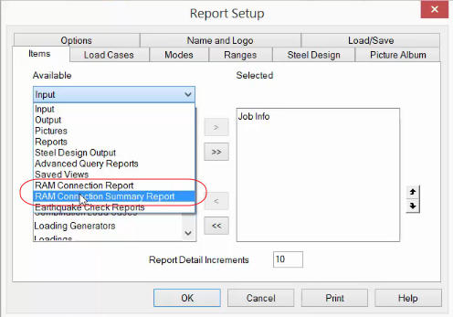

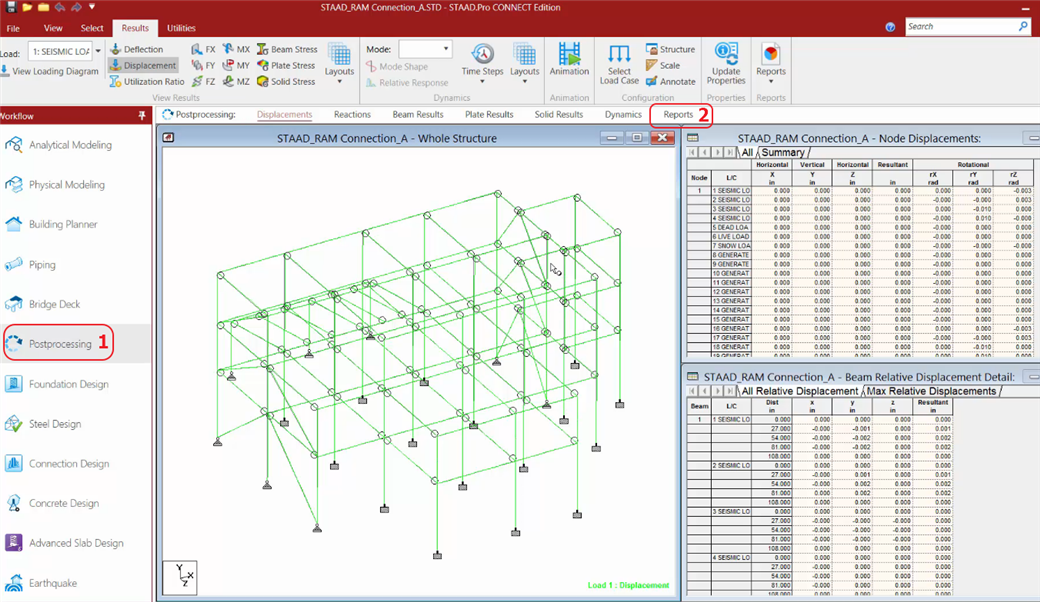

        2.   自定义包含节点结果的模型计算书——当模型中包含的节点均完成了节点设计后,进入Postprocessing-后处理模块,选择Result Setup中的工况,点击Reports选项卡,如下图所示:
Input选项卡中选择Ram Connection结果:

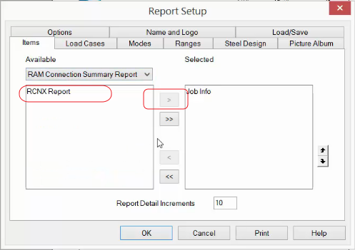

这里采用Summary Report-简易报告,选中RCNX Report,加入Selected窗口中,点击OK,即可得到Ram Connection的计算报告。
