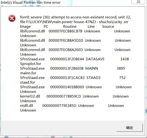

Intel(r) Visual Fortran run-time error-forrtl:severe(36):attempt to access non-existent record,unit
【问题概述】
运行STAAD.Pro软件时候,点击文本编辑器-command File出现下图致命错误。
【解决方法】
                 这个问题是由于在Windows平台运行STAAD软件时候,出现了一个Fortran输入或输出语句中使用的逻辑单元号不符合要求的错误。
当出现这个问题,请先将STAAD 软件关闭,并解压附件文件-GlobalUserInterface.zip文件,然后分别拷贝到
C:\Windows\Microsoft.NET\Framework\v4.0.30319\WPF\Fonts   和    C:\Windows\Microsoft.NET\Framework64\v4.0.30319\WPF\Fonts    文件夹下即可解决该问题。
