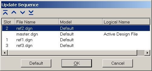

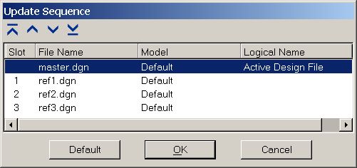

Die Aktualisierungsreihenfolge der Masterdatei sowie aller Referenzen kann im Referenzmanager über den Menüpunkt "Einstellungen" vorgenommen werden.
Die Reihenfolge wird durch eine ganze Zahl ab 0 aufwärts bestimmt.
Vorgabemäßig liegt die Masterdatei ganz unten und hat in der Reihenfolge die Nummer 0.
Darüber liegt die Referenz im Slot 1 und hat die Nummer 1 usw., wie hier in diesem Beispiel angezeigt:
Per VBA läßt sich nun die momentan vorhandene Reihenfolge auslesen, das kann beispielsweise so erfolgen:
Sub refUpdAuslesen()
 Dim oAtt As Attachment
 For Each oAtt In ActiveModelReference.Attachments
     Debug.Print oAtt.AttachName, oAtt.UpdateOrder
 Next
End Sub
Die Ausgabe dazu vom Beispiel dazu ist dann so:
ref1.dgn       1
ref2.dgn       2
ref3.dgn       3
Möchte man nun beispielsweise eine ganz bestimmte Referenz ganz nach unten legen, damit vielleicht die gefüllten Flächen dieser Referenz nichts abdecken, dann könnte dies so gemacht werden:
     If oAtt.AttachName = "ref2.dgn" Then oAtt.UpdateOrder = 0
 Next
End Sub
Durch diese Änderung wird nun die Referenz mit dem Anhängename "ref2.dgn" in der Aktualisierungsfolge ganz nach unten gelegt:
