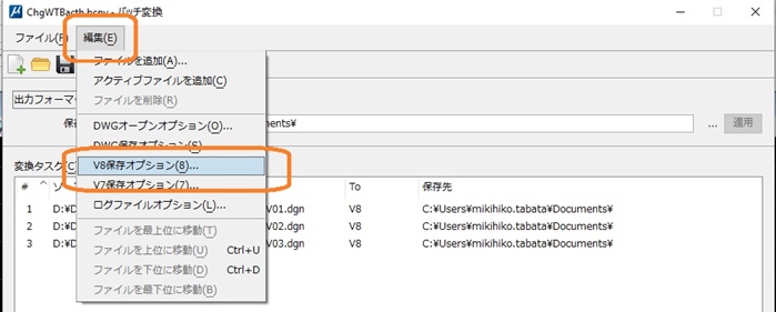

Step1: ファイル>ツール>バッチ変換 を選択します。
Step2: バッチ変換ダイアログより、編集>V8保存オプション を選択します。

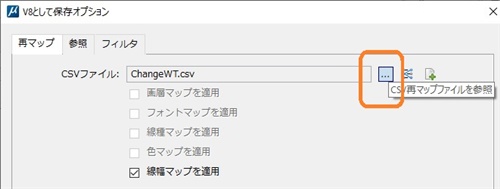

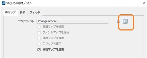

Step3: V8保存オプションより、再マップCSVファイルを作成を選択します。

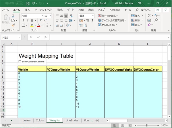

Setp4: 変更する内容を入れます。 (例 Weigt太さ 0 を 1 に変更する)
Setp5: CSVファイルとして保存します。
Setp6: 保存したCSVファイルを参照します。

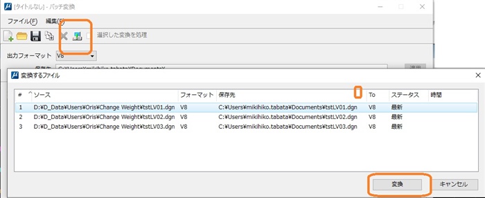

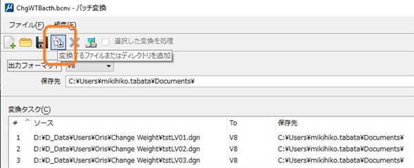

Step7: 変換するDGNファイルを選択します。
Step8: 変換を実行します。
