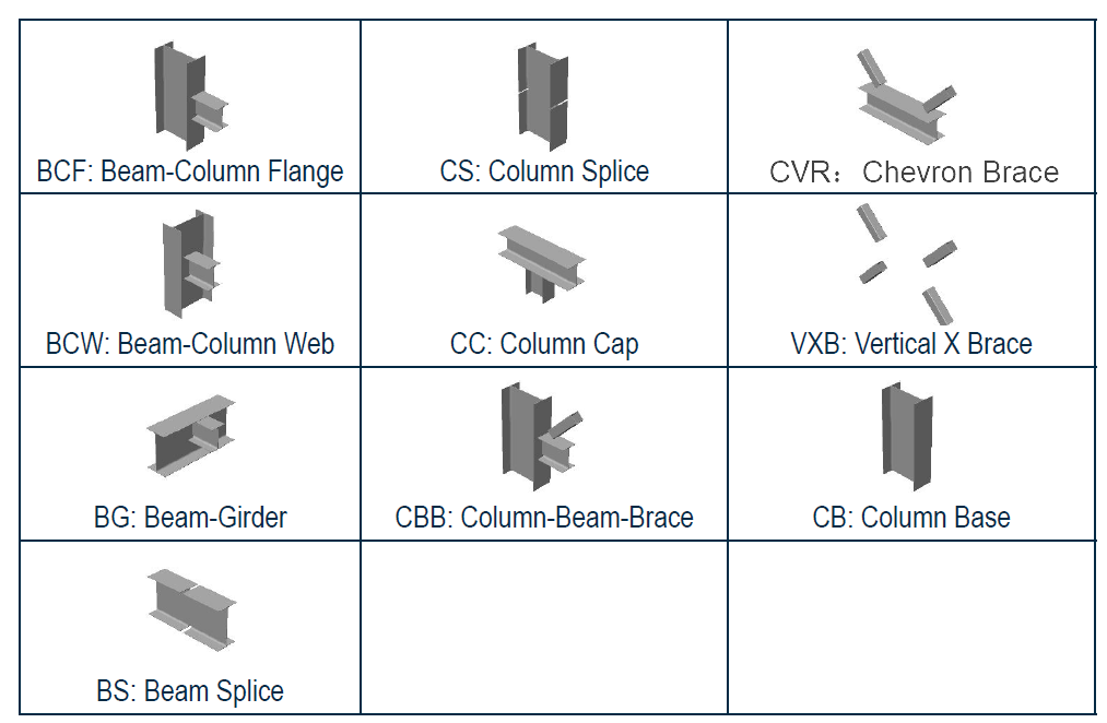

       节点类型-Joint Data 主要为下图中的类型:BCF、CS、CVR、BCW、CC、VXB、BG、CBB及CB。
而框架结构中节点设计顺序为:梁柱连接>>主次梁连接>>支撑连接>>支座连接>>梁、柱拼接连接
