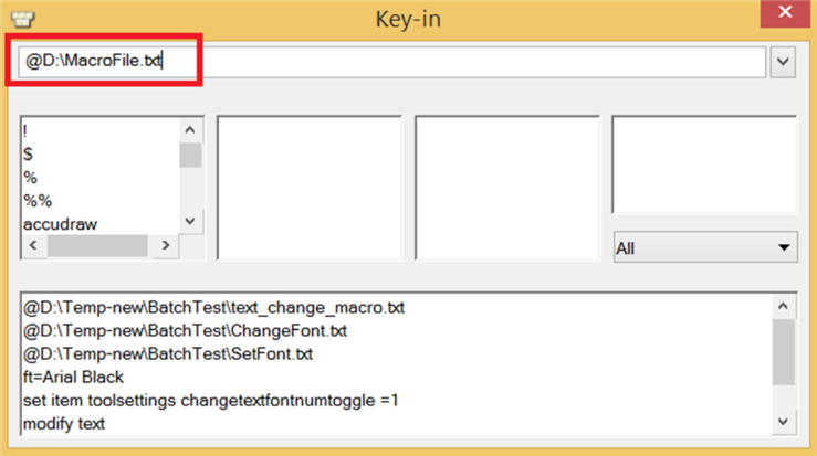

キー入力コマンドダイアログを開き、以下のように入力したら、TXTコマンドファイルを実行します。
@FullPath TXT

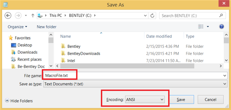

上記のコマンドをTXTファイルにコピーしてMacroFile.txtとして保存します。
キー入力コマンドダイアログで以下の一行で実行されます。
@D:\MacroFile.txt
※ご留意: TXTファイルはANSIのフォーマットとして保存してください。
