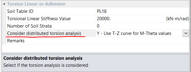

PSI计算考虑pile tip处剪力和弯矩。

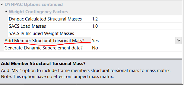

PSI计算考虑沿着桩身分布的扭矩,模态计算中考虑扭转自由度质量(单桩结构的扭转明显)
SOIL TORSION HEAD第61列设置考虑沿桩身分布扭矩
DYNOP2卡第74-76列设置考虑扭转自由度质量,同时在模型中节点自由度第六个自由度设置为‘2’

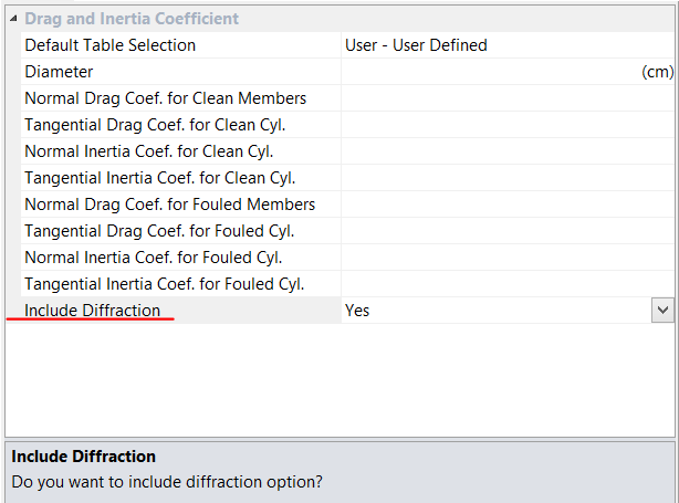

SEASTATE计算通过CM系数修正,考虑波浪绕射效应(浅水中大直径单桩结构波浪荷载计算不能简单的用Morison方程直接考虑)
CDM卡第62列

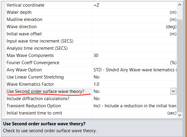

Wave response计算考虑波浪的二阶效应, WAVTIM第75列设置,仅限于时域分析。WAVTIM中diffraction 设置的使用,需要同时在CDM中设置考虑地diffraction.
