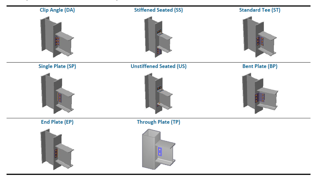

Beam-column Flange Shear Connections-梁柱翼缘剪切连接

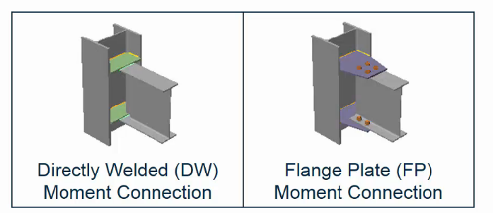

Beam-Column Flange Moment/Combined Connections-梁柱翼缘受弯连接

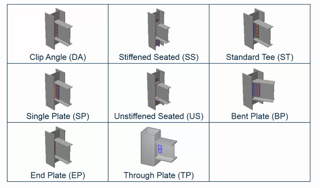

Beam-column Web Shear Connections-梁柱腹板剪切连接

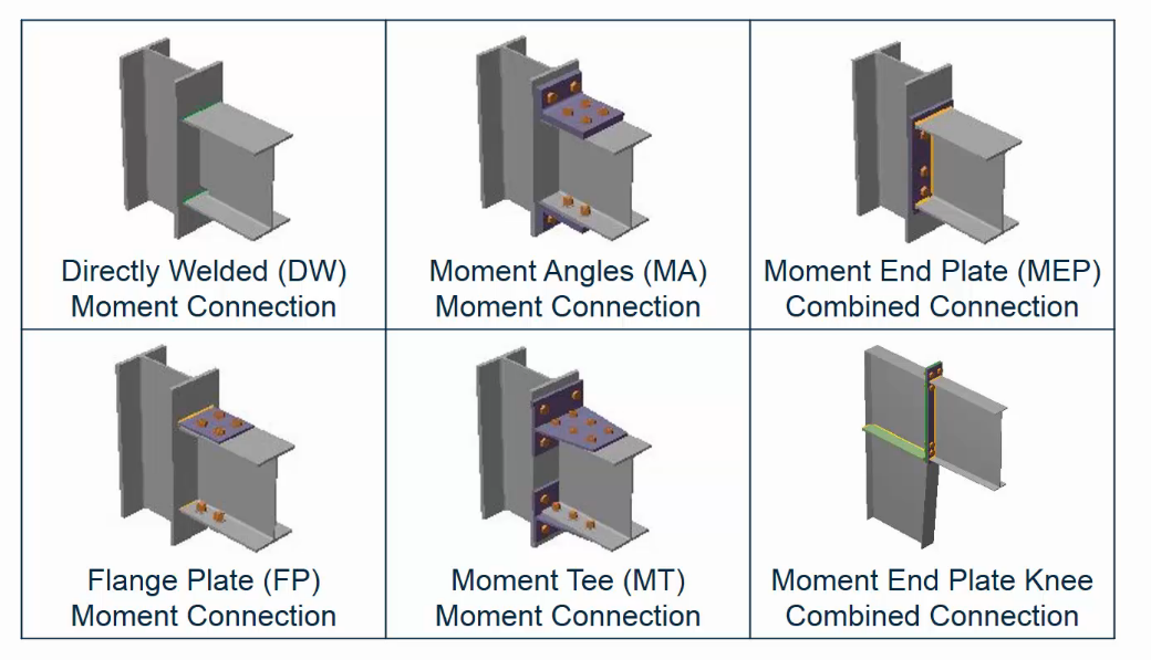

Beam-Column Web Moment/Combined Connections-梁柱腹板受弯连接
1.  先选择梁柱翼缘连接-Beam Column Flange Joints类型的所有构件,设计其Beam Column Flange Shear Connections(梁柱翼缘剪切连接),采用Basic Connections方法进行设计,可以考虑Clip Angel BCF类型;
      双击RAM Connection Input中的列表节点,即可进入节点Edit页面,可查看到输入的参数,设计详细信息,计算结果等,若有警告信息,可以直接在Edit中进行调整,保存,退出后,节点信息将自动更新。
2.  对于未通过的剪切连接,单独设计,可选择为Unstiffened Seated类型,选择Smart Connections方法进行设计;或者是Cap Plate CC等类型构件,选择Basic Connections方法进行设计;
3.  而其他第一步没有通过的节点,是由于节点处存在弯矩,再选择Select Special Joints,选择BCF类型,选择Fixed end beams,采用Smart Connections方法进行设计,可选择Verify Releases>Directly Welded BCF,然后不替换已经设计的节点;
4.  进行梁柱腹板连接-Beam Column Web Joints 类型的所有构件,设计其Beam Column Web Shear Connections(梁柱腹板剪切连接),采用Basic Connections方法进行设计;若因为所选节点类型,节点设计没有通过,则更换节点类型(如Shear End Plate BCW改成 Single Plate BCW,重新设计。
5.  对于未通过的剪切连接,是由于节点处存在弯矩,采用Beam Column Web Moment / Combined Connections连接设计,再选择Select Special Joints,选择BCW类型,选择Verify Releases>Fixed end beams,采用Smart Connections方法进行设计,可选择Directly Welded BCW等类型,然后不替换已经设计的节点;
