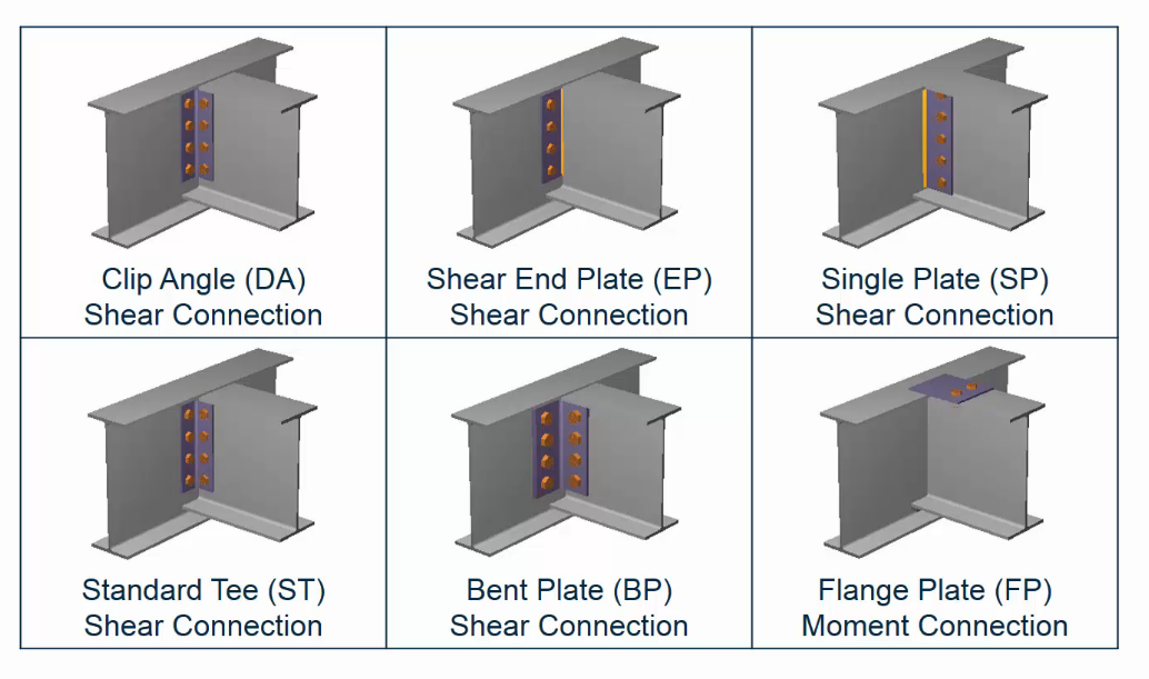

主次梁连接:
Beam Girder Connections-主次梁连接:
      进行Beam-Girder Joints-主次梁连接设计,选择BG类型的所有构件,(若次梁两端均释放,则仅承受剪力),采用Basic Connections方法进行设计,可选择Single Plate BG等类型进行设计,要检查节点设计结果,若节点设计不正确,再人工校对主梁和次梁的判断是否正确。(注意需要先进行BG类型的节点设计,再校对主次梁判断)Shift+B可以显示构件编号
     双击RAM Connection Input中的列表节点,即可进入节点Edit页面,可查看到输入的参数,设计详细信息,计算结果等,若有警告信息,可以直接在Edit中进行调整,保存,退出后,节点信息将自动更新。
