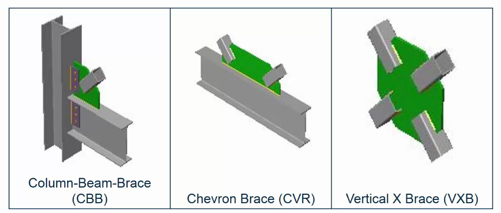

支撑连接
Gusset Connections-节点板连接
  1. 进行Gusset Connections-节点板连接设计,选择Select All Column-Beam-Braces joints梁柱节点板连接,查看视图窗口,检查自动选择结果是否正确。(所有节点板节点涉及的支撑构件、梁、柱均需要选上),采用Gusset Connection方法进行设计,可以选择CBB-SP或者是CBB-Directly Welded类型进行设计。
     双击RAM Connection Input中的列表节点,即可进入节点Edit页面,可查看到输入的参数,设计详细信息,计算结果等,若有警告信息,可以直接在Edit中进行调整,保存,退出后,节点信息将自动更新。
       2.  对于其他节点,可以通过选择 Select All Beam-Braces Joints节点板板连接,查看视图窗口,检查自动选择结果是否正确。采用Gusset Connection方法进行设计,可以选择CVR类型进行设计。
【注意事项】
       RAM Connections 假设采用Gusset Connections-节点板连接设计的节点,支撑仅能承受轴向荷载,因此需要在STAAD.Pro中进行弯矩的释放,或者定义支撑构件的属性为Truss
