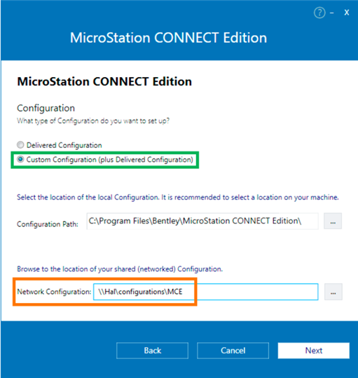

Creating the networked configuration
下記はネットワーク構成を作成するための利用手順です。:
- カスタム構成が配置されるネットワーク上のフォルダーを作成します。最初は空きのフォルダとなります。
 - マイクロステーションをインストールし、構成ダイアログボックスで、オプション「カスタム構成 (およびDelivered Configuration)」 を選択します。
 - 「構成」ダイアログボックスで、「ネットワーク構成」を上記の手順1で作成した空のフォルダに設定します。インストールを成功させるため、このフォルダには内容を含む必要はありません。インストーラーはこの場所にファイルまたはフォルダーを作成しません。
 - “Configuration” フォルダ (C:\ProgramData\Bentley\MicroStation CONNECT Edition\Configuration\)の内容(全てのサブフォルダとファイルが含まれ)を上記の手順1で作成した(手順3で指定した)ネットワークフォルダにコピーします。.
MicroStation CONNECTのインストールではネットワークワークスペースを創建されます。
Procedure to install using an existing networked configuration.
ネットワーク構成が創建されたら、これらの手順を使用して、ネットワーク構成を使用してMicroStationをインストールすることができます。
- MicroStation CONNECTのインストール実行ファイルを実行する
 - 構成ダイアログボックスで、オプション「カスタム構成 (およびDelivered Configuration)」 を選択します。
 - 「構成」ダイアログボックスで、以前にネットワーク構成を作成したときに構成を配置したネットワークフォルダに、 "ネットワーク構成 " を設定します。
 - 「次へ」ボタンを選択し、インストールを続行します。
