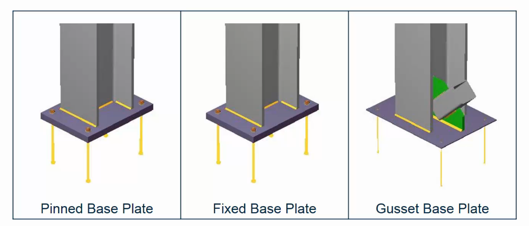

支座连接:
Base Plate Connections-支座节点
【操作技巧】
       若同一种类的支座用于不同节点的支座时候,为方便节点设计,最好是分成两个类型一样,但是编号不同的支座。例如,若带有支撑构件的柱子和没有支撑的部分柱子都采用固定铰支座,那么可以设置两个编号,即 S1 :固定铰支座,构件选择没有支撑的柱子支座节点; S2:固定铰支座,构件选择有支撑构件的柱子支座节点。这样节点设计时候,可以利用Filter功能,快速筛选出来目标支座节点。
  1. 选中固定铰支座节点,采用Smart Connections方法进行设计,可以选择Base Plate类型中的Pinned BP。
     双击RAM Connection Input中的列表节点,即可进入节点Edit页面,可查看到输入的参数,设计详细信息,计算结果等,若有警告信息,可以直接在Edit中进行调整,保存,退出后,节点信息将自动更新。
      2.  选中固定支座节点,采用Smart Connections方法进行设计,可以选择BasePlate 类型中的Fixed Uniaxial Both axis BP。(注意:Fixed 节点一般耗时较其他节点长,也可以采用单个Fixed支座节点设计)
          若设计失败,通过查看结果,可以启用Consider Strain Compatibility -启用应变兼容性选项,再Optimize-优化该节点设计,或者修改Base Plate的尺寸来得到目标的应力比。或者修改Anchor-锚栓的数量,可以采 用自定义锚栓,注意其输入坐标是以地板中心点为坐标原点的。
     3.  选中带有支撑构件的固定铰支座节点,采用Gusset Connections方法进行设计,可以选择Gusset BP类型。若弹出来Replace Connection对话框,是由于之前采用了Gusset CBB类型对带有支撑的支座节点进行了节点设计,而这显然是不对的,因此需要选择替换全部对话框。
