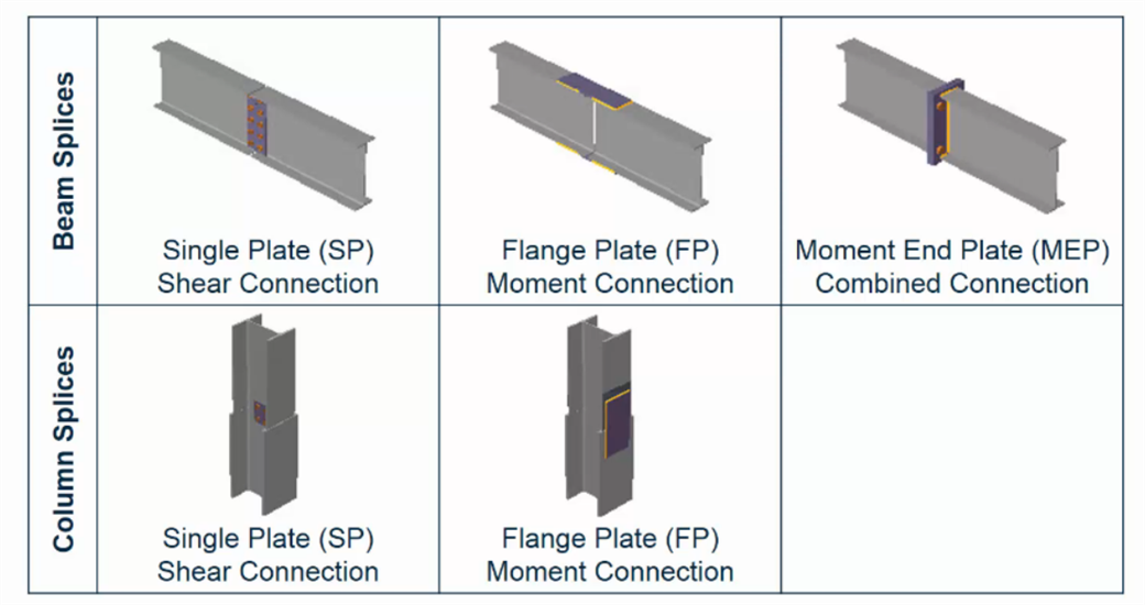

梁、柱拼接连接:
Beam and Column Splice connection-梁、柱拼接节点:
  1. 进行梁腹板拼接连接设计,选择Select all Beam splice Joints,采用Basic Connection方法进行设计,选择Single Plate BS类型进行设计。此时进行了梁的剪切拼接;
  2. 进行梁翼缘拼接连接设计,选择Select all Beam splice Joints,采用Basic Connection方法进行设计,选择Flange Plate BS类型进行设计。此时进行了梁的弯矩拼接;
【注意事项】
 若同一个梁拼接节点既进行了梁腹板拼接又进行了梁翼缘拼接,当一种梁拼接节点设计完成后,再执行另一种类型梁拼接节点设计时,软件会弹出来,Replace Connection对话框,选择不替换对话框。
      3.  进行柱腹板拼接连接设计,选择Select all Column splice Joints,采用Basic Connection方法进行设计,选择Single Plate CS类型进行设计。此时进行了柱的剪切拼接;
      4.  进行柱翼缘拼接连接设计,选择Select all Column splice Joints,采用Basic Connection方法进行设计,选择Flange Plate C类型进行设计。此时进行了柱的弯矩拼接;
【注意事项】
若同一个柱拼接节点既进行了柱腹板拼接又进行了柱翼缘拼接,当一种柱拼接节点设计完成后,再执行另一种类型柱拼接节点设计时,软件会弹出来,Replace Connection对话框,选择不替换对话框。
