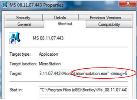

1. MicroStationのショートカットを右クリックします。
2. [ショートカット]タブを開きます
3. "Target"フィールドに、行末に "-debug"(引用符は含みません)を追加します(引用符の後に半角の空白を入れてください)
4. [OK]をクリックします。

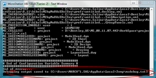

5. Microstationのショートカットをダブルクリックすると、プログラムは開きませんが、スクリプトを実行するDOSウィンドウが表示されます:スクリプトのひょじが終了すると、デバッグファイルが保存されている場所を表示します(デフォルトではMicroStationの一時フォルダです)。
6.そのフォルダを開き、「msdebug.txt」ファイルを圧縮してBentleyテクニカルサポートへの返信に添付します。
