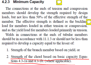

API RP 2A - WSD 21版(2000)关于节点承载支杆50%有效强度校核的描述

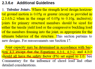

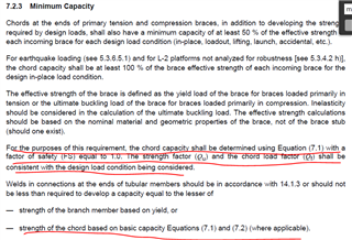

在API RP 2A - WSD 21版 SUPPLEMENT 3 (2007)规范中,地震工况下节点校核所用公式与静力荷载工况下校核所用公式在形式上一致,并要求安全系数FS取1.0; 对minimum capacity的计算方式与静力工况下校核所用的公式在形式上一致,安全系数在sacs中取1.0,在API RP 2A WSD 22版规范中对安全系数1.0做了明确说明。
API RP 2A - WSD 21版 SUPPLEMENT 3 (2007)规范中对地震工况下节点校核的描述
API RP 2A - WSD 21版 SUPPLEMENT 3 (2007)规范中对Minimum Capacity的描述
API RP 2A - WSD 22版规范中对Minimum Capacity的描述
