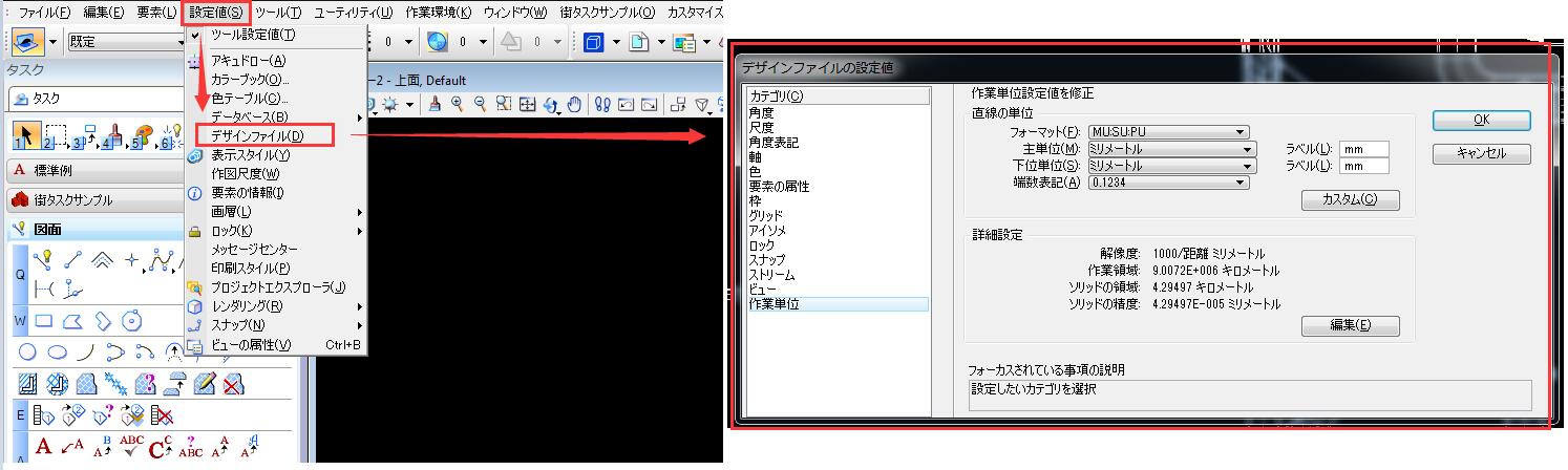

作業単位を設定するのは、V8iの設定値⇒デザインファイル⇒作業単位を開きます。

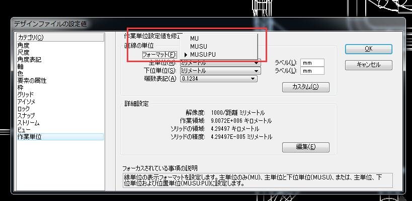

下図のように、フォーマット欄からMU、MU:PU若しくはMU:SU:PUを選択します。

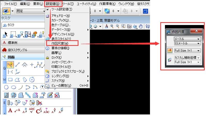

作業単位は「作図尺度」ダイアログですぐに変更できます。「設定値」>「作図尺度」
を選択してこのダイアログを開きます。
MU:SU:PUを選択する場合は、
例として、
MUをメートルに指定し、SUをミリメートルに指定し、PUを10000/距離 メートルに指定し、
500mmの線分を配置したい場合は、以下の入力値はすべて正しいです。
0.5
:500
::5000
0.3:100:1000
