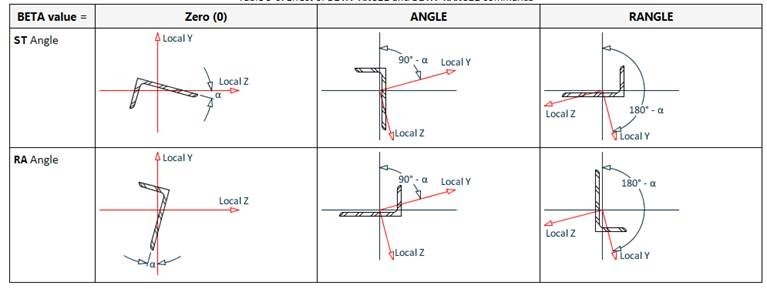

首先需要知道STAAD.Pro中单角钢局部坐标系的方向规则:
A:当整体坐标系Y轴向上时,若没有设置Beta值,则默认为0;
类型示意图注释
单角钢ST 类型
STAAD.Pro 中,默认Local Y为u-u轴, Local Z 为 v-v轴
反转RA类型单角钢 STAAD.Pro中,默认Local Y为v-v轴, Local Z为u-u轴
B.  当整体坐标系Y轴向上时,若设置了Beta角:则按照下图进行Beta角的设置。

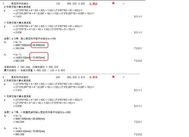

对于SSDD中,单角钢验算时候的坐标规则:
A:  当选择单角钢计算回转半径按照“强弱轴计算(U-V轴)”计算参数,计算长度系数μz为平行与短边方向的计算长度系数,即Z方向,而μy为平行于长边方向的计算长度系数,即Y方向。
注意:此时,单角钢计算采用的惯性半径是iu和iv,按照钢结构规范2017中换算长细比 进行验算;
B:  当选择单角钢计算回转半径按照“平行肢计算(Y-Z轴)”计算参数,计算长度系数μz为平行与短边方向的计算长度系数,即Z方向,而μy为平行于长边方向的计算长度系数,即Y方向。
注意:此时,角钢的惯性半径采用的是 角钢的iy和iz,按照钢结构规范2017中  进行验算;)

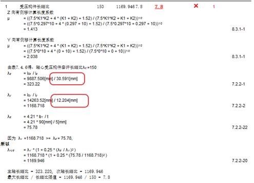

总结:
当Y轴为整体坐标系向上时:
STAAD.Pro中显示的Local Y和Local Z,对于角钢实际显示的就是 u-u(Local Y)和v-v(Local Z)轴;
而SSDD中对于角钢,计算长度系数中,所说的Y轴和Z轴,是指平行于角钢长边的为Y轴(次轴),而平行于角钢短边的为Z轴(主轴);
因此,若再STAAD.Pro没有设置Beta角,即为Beta=0,则SSDD中,Y轴(次轴)计算长度的输入,都是平行与长边方向,若角钢摆放与整体坐标系有角度,那么该角钢的计算长度系数计算也会考虑角度的影响;
因此,SSDD中想要得到正确的计算长度,需要再STAAD.Pro中建模时,合理的设置角钢的Beta角;
