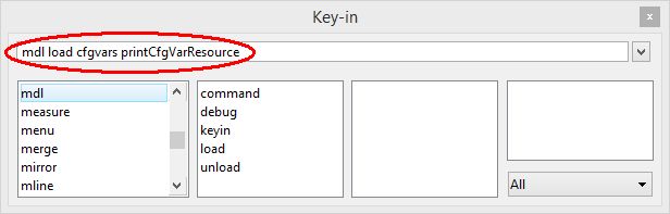

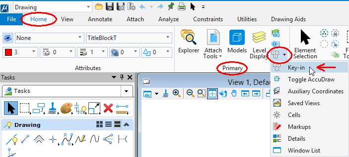

オプション2
Tab: Home > Primary > More Arrow > Key-in > enter following key-in followed by the Enter key: mdl load cfgvars printCfgVarResource
どちらのオプションも、変数MS_SCRが指定したディレクトリにcfgvars.txtとcfglong.txtの2つのテキストファイルを作成します。
MS_SCR - Directory for scratch files.
