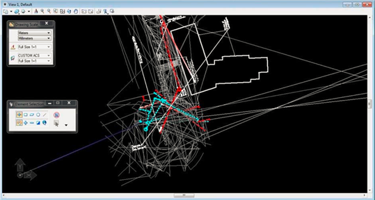

 【現象】
DGNファイルを開くと下図のように画面内容が崩れているように見えます。
これはご利用PCのハードウェアグラフィックスカードによって引き起こされる可能性が高いです。

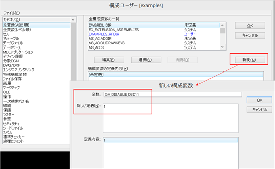

【解決策1】
MicroStationの構成変数として下記二つを追加します。
※MicroStationを再起動する必要がございます。
構成変数: QV_D3DVERSION
値: 9
構成変数: QV_DISABLE_D3D11
値: 1

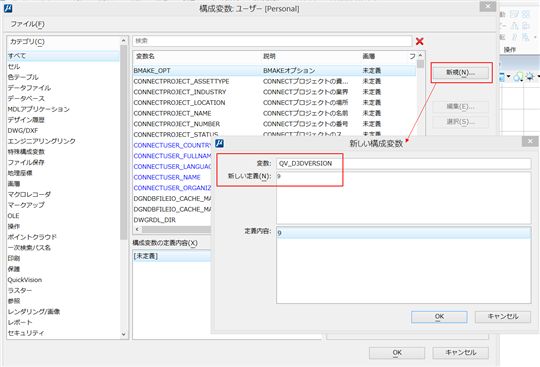

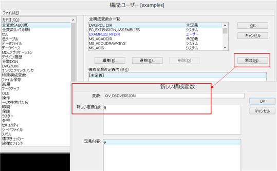

V8iの場合:
メインメニュー【作業環境>構成】より「構成」ダイアログで構成変数を新規作成してください。

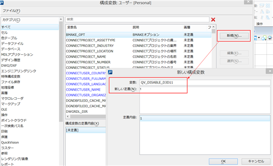

CONNECT Editionの場合:
メインメニュー【ファイル>設定>コンフィギュレーション>構成変数】より構成変数を新規作成してください。

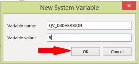

PCの環境変数に、同じく下記二つを追加します。
変数: QV_D3DVERSION
値: 9
値: 1

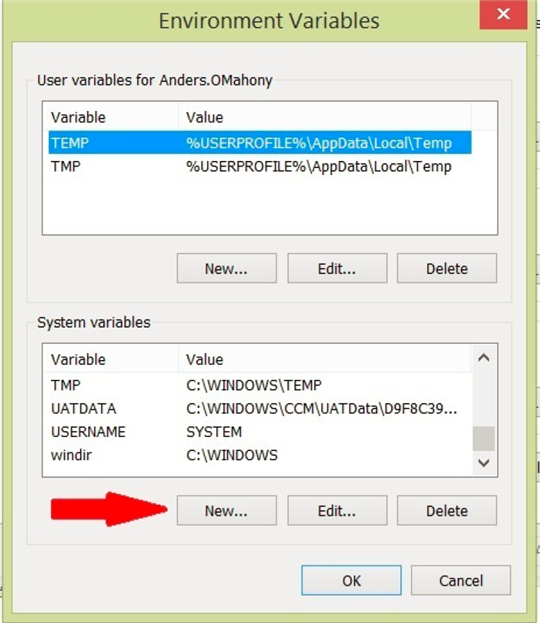

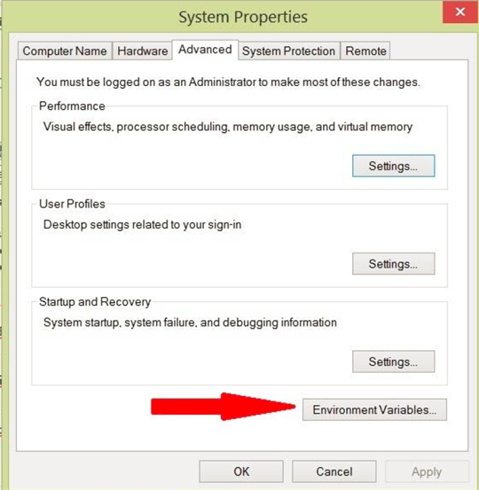

コントロールパネル>すべてのコントロールパネル項目>システム>システムの詳細設定を選択します。
「環境変数」ボタンをクリックして新しい環境変数として追加します。
