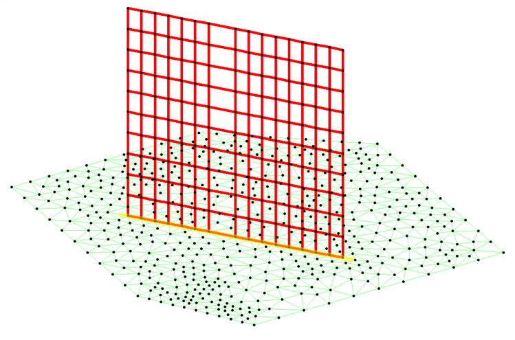

          有限元模型计算时,当墙构件和板构件相连时,墙构件和板构件交接处的节点需要共节点,STAAD.Pro针对于这类板单元连接,提供“Generate Slab/Wall connection-创建板/墙连接”工具,可准确在板/墙交接处直接生成共节点,避免出现板单元搭接问题。
       板/墙连接构件,必须首先创建板构件的网格,且板构件的网格应包括板/墙体连接交接线的密度线。
       建模技巧:通过使用梁元素可以快速生成网格曲面,并确保在生成板时包含板/墙连接的密度线边缘。当面单元网格生成后,再删除“构造”梁。

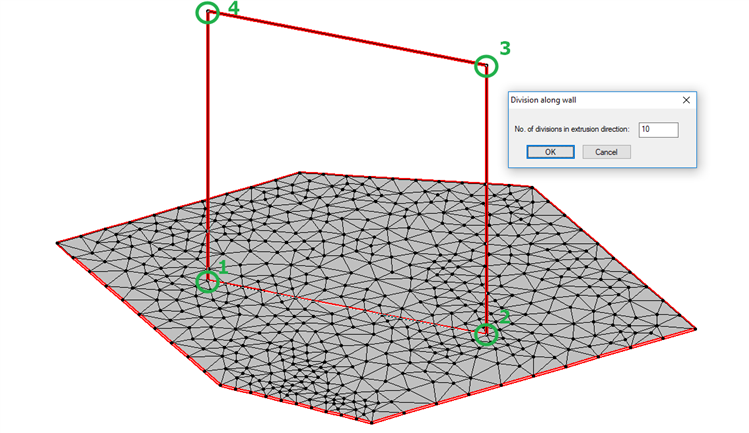

       操作步骤:
  1.   选择 Geometry-几何建模>Generate Slab/Wall Connection-创建板/墙连接。此时鼠标变成面单元添加图标
  2.   再窗口界面中,用鼠标按顺时针或者逆时针选择墙构件的角节点。
注意:选择的第一个和第二个节点必须是构成板/墙连接的角节点,否则软件弹出警告。

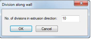

3.   继续单击墙构件的其余角节点,再次单击第一个节点关闭多边形。此时,弹出“沿墙分割”对话框。
注意:墙单元沿着水平方向的网格密度已经由板/墙连接线的密度确定了。这里“沿墙分割”网格密度是指竖直方向的网格密度。
4. 点击OK,墙网格生成。

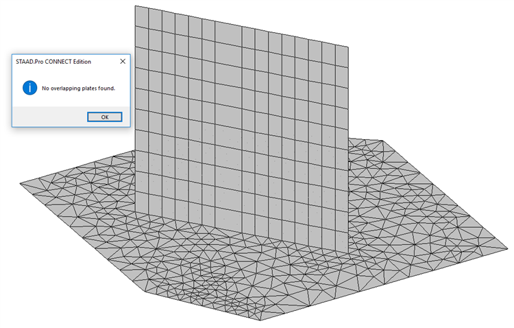

5. 可以通过Tools-工具>Check Improperly Connected Plates-检查板搭接的正确性,来校核板/墙连接节点网格的正确性。

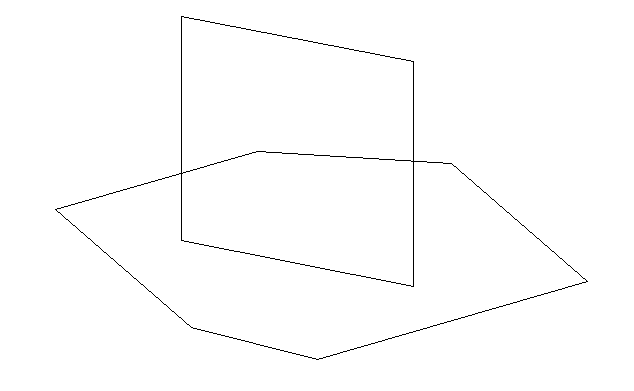

a. 首先建立下图所示的板/墙构件模型,板和墙体之间有一个共同的相交边界。
STAAD SPACE
UNIT FEET KIP
JOINT COORDINATES
1 0 0 0; 2 18 0 0; 3 30 0 9; 4 30 0 30; 5 6 0 30; 6 0 0 21; 7 6 0 9;
8 18 0 24; 9 6 20 9; 10 18 20 24;
MEMBER INCIDENCES
1 1 2; 2 2 3; 3 3 4; 4 4 5; 5 5 6; 6 6 1; 7 7 8; 8 9 10; 9 7 9; 10 8 10;
FINISH
注意:这里建立的梁构件不需要作为最终模型的一部分, 只是为了 "建模" 目的,可在生成板和墙体单元网格后删除。
b. 选择位于 XZ平面上的所有梁构件(即代表六边板形状和墙底的横梁),然后选择 "View-查看" > "New View-新视图"。

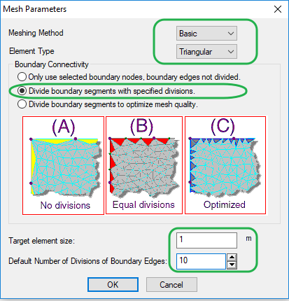

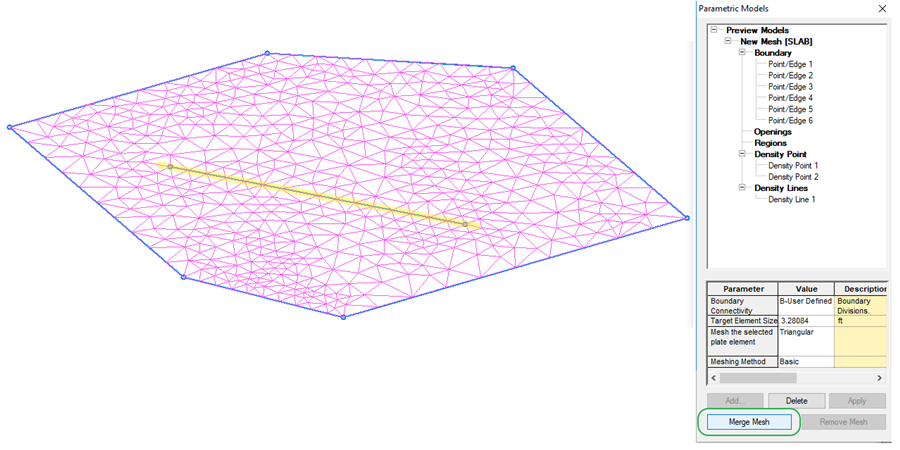

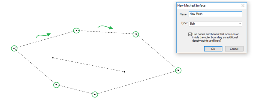

c. 采用“Create Parametric Modeling-参数化板建模”创建板单元网格。
选择不添加洞口,选择Merge Mesh-网格生成,可以看到板/墙体连接交接线的网格密度。
d. 选择“View-视图”-“Display Whole Structure-显示全部结构”。
e. 选择“Beams Cursor-梁构件选择”,然后输入“Ctrl+A”,所有梁构件均亮显。
注意:这样做主要是通过突显墙边缘的构造梁来正确识别的板/墙构件单元的角节点。
f. 选择“Geometry-几何”>“Define Slab/Wall Connection-定义板/墙连接”:单击墙体的四个角节点,从位于板平面上的两个节点开始。按顺时针或逆时针顺序单击。
g. 点击OK按钮,则板和墙沿着相交边界有一组共用节点。
h. 可以通过Tools-工具>Check Improperly Connected Plates-检查板搭接的正确性,来校核板/墙连接节点网格的正确性。
i. 最后,可以将之前辅助建模的构造梁删除。
