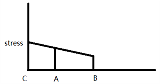

通过AB点所获得的平均主应力,进行外插值得到应力集中点处的集中应力,然后在用这个集中应力值除以通过理论计算得到的梁的名义应力获取SCF结果。
A,B点的平均主应力计算,是通过在同一个平面内(5°tolerance)将与A,B点分别相连的plate单元的主应力进行一点应力旋转,然后将两个位置的板的旋转后的主应力值分别相加,然后分别除以各自的plate单元数目,即可得到A,B位置的平均主应力。

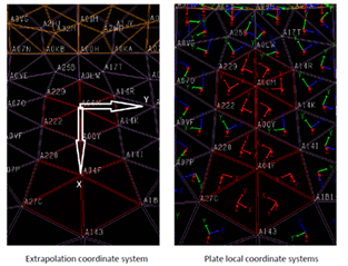

一点应力的旋转是将局部的plate单元的坐标旋转到外插值坐标(以A-B方向为X方向),具体的坐标示例如下图所示。
