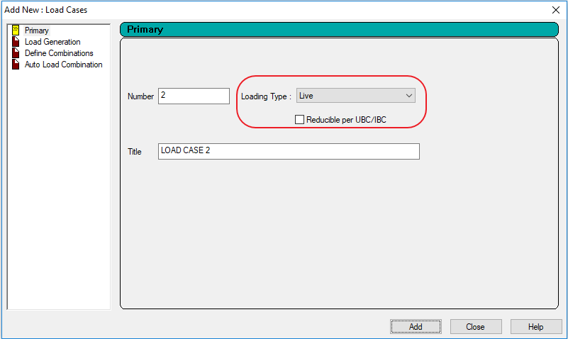

工况定义选项卡下,当荷载类型选择活载时候,亮显的Reducible Per UBC/IBC如何使用?
【问题概述】
【解决方法】
       首先,工况定义时候所选择的Loading Tpye-荷载类型,主要是为了在图形界面下使用荷载自动组合工具。STAAD.Pro软件将会根据选择的Loading Tpye-荷载类型,按照指定的组合规范,进行荷载自动组合;
       当工况定义时候,只有在荷载类型选择Live-活载时候,Reducible per UBC/IBC功能才会开放。当模型中楼板活荷载采用Floor load或者 ONEWAY Load时,且勾选Reducible per UBC/IBC时候,程序将根据UBC 1997 IBC 2000或者IBC 2003规范规定的情况,进行楼板活荷载折减。

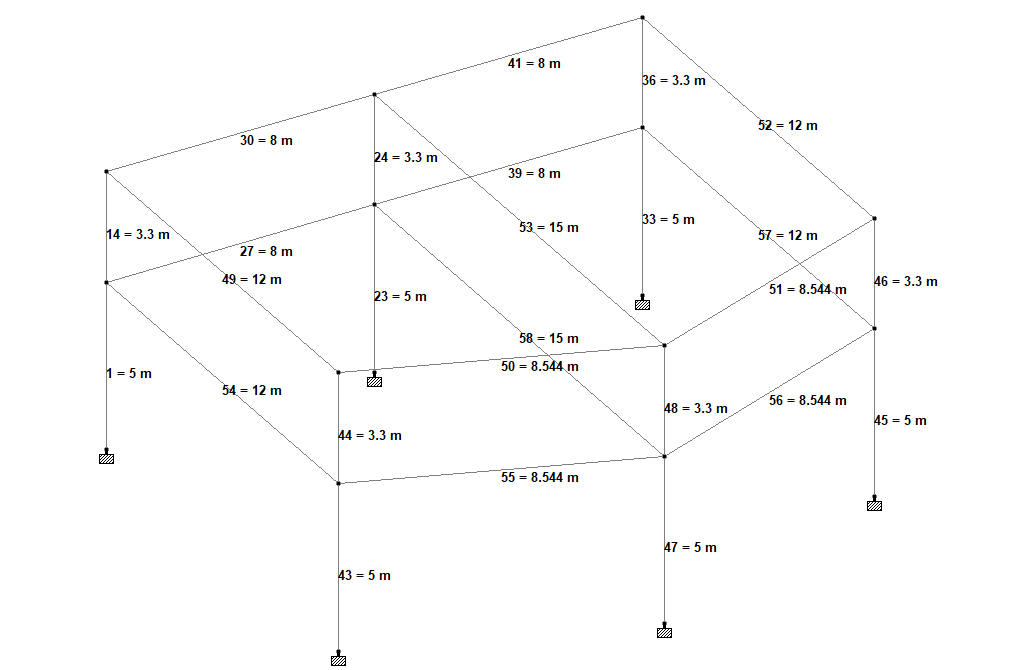

a. 模型布置信息如下图所示:

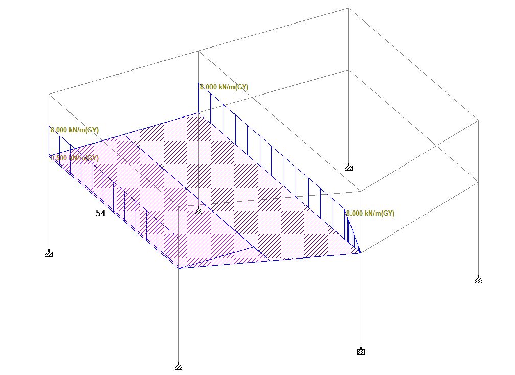

b. 当模型承受楼板活荷载且不考虑折减时,梁构件54导荷后,承受的荷载值为-(8+0.5)=-8.5KN/m
LOAD 1 LOADTYPE Live TITLE LOAD CASE 1
ONEWAY LOAD
YRANGE 5 6 ONE -2 XRANGE 2 10 GY

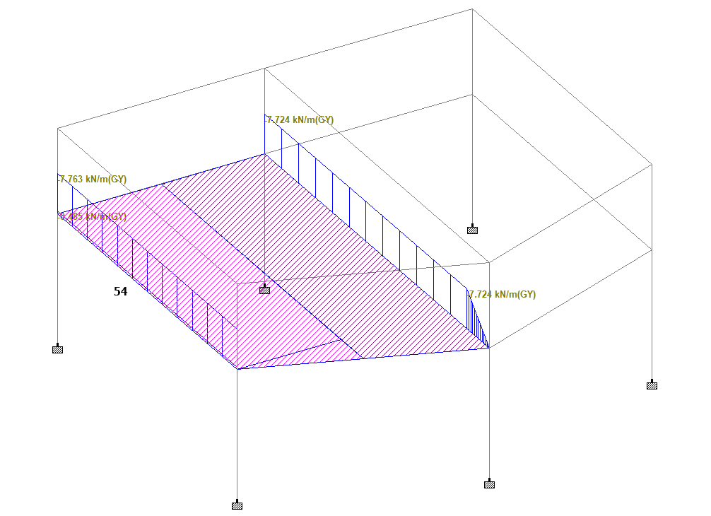

c. 当模型承受楼板活荷载且考虑折减时,梁构件54导荷后,承受的荷载值为-(7.763+0.485)=-8.248KN/m
LOAD 2 LOADTYPE Live REDUCIBLE TITLE LOAD CASE 2-REDUCIBLE
ONEWAY LOAD

梁构件54单元支撑楼板面积为(12+13.5)×4/2=51m2>13.94m2
根据IBC 2000规范中1607.92条规定:R=0.08%×(51-13.94)=2.9648%
梁构件54单元支撑楼板面积分成两个部分:矩形4×12=48 m2及三角形(4×1.5/2)=3 m2
楼板活荷载值为2kN/m2<4.79kN/m2
未折减前梁构件54单元受力:
矩形面积部分:-2×4×12/12=-8KN/m
三角形面积部分:-2×(4×1.5/2)/12=-0.5KN/m
考虑折减后梁构件54单元受力:
矩形面积部分:-(1-0.029648)×2×4×12/12=-7.763KN/m
三角形面积部分:-(1-0.029648)×2×(4×1.5/2)/12=-0.485KN/m
软件得到的计算结果与手算结果一致。
