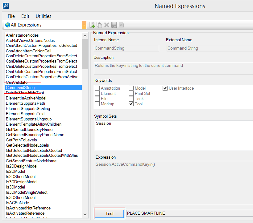

1、选Ribbon工具Drawing > Utilities > Named Expressions打开如下命名表达式对话框:
2、在左列表达式列表中选中CommandString,然后点击中下部的Test按钮,在Test按钮后面就能显示出当前工具的键入命令。
3、点击其他工具,重复步骤2可得新工具后台对应的键入命令。
