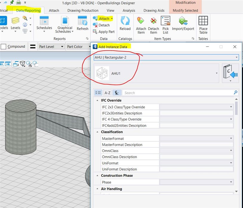

A.手动挂接类型属性:在数据/报表命令下,打开attach--add instance data,在弹出的对话框中选择相应的类别及型号,然后点击你要赋予的物体即可。

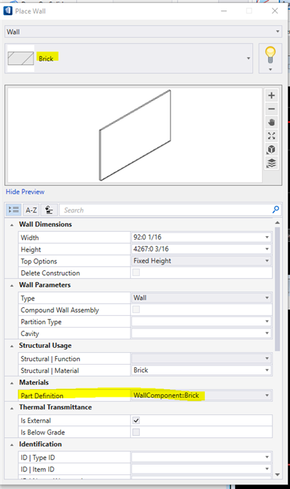

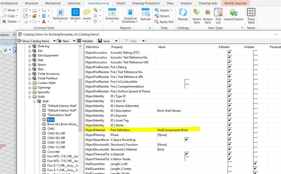

B. 手动挂接样式属性:有一些对象的样式被直接定义在了该对象的属性里,在数据组目录编辑器的列表中可以看到:

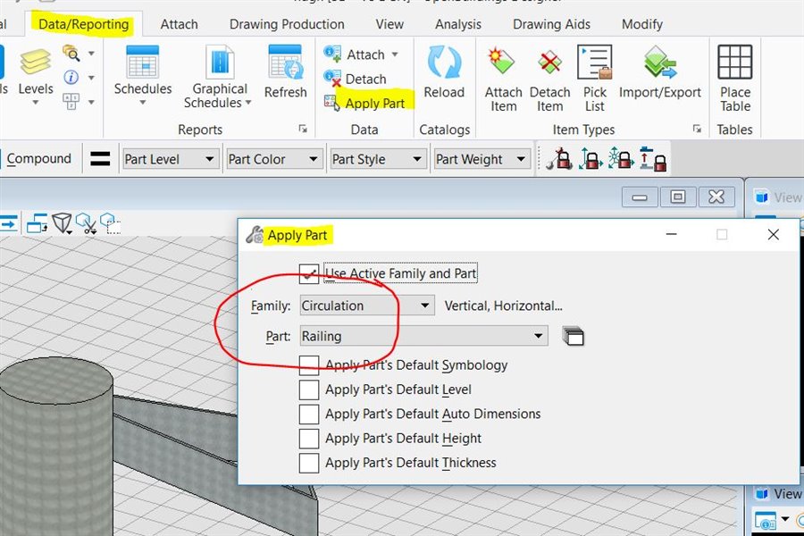

要手动挂接或修改原对象的样式,可运用apply part,在相应的对话框中选择样式 (family) 和类型(part),之后点击要赋予的对象即可:
