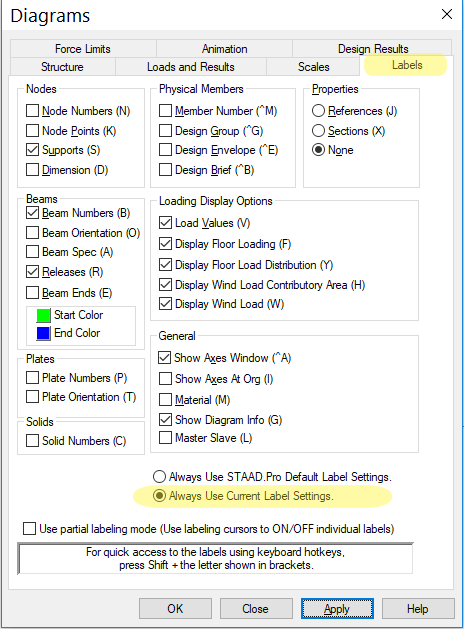

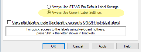

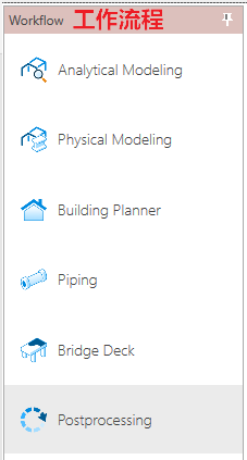

      如图1Always Use Current Label Settings”功能适用情况:若不希望STAAD.Pro显示每个页面的默认显示设置,当勾选“Always Use Current Label Settings”,程序将按照用户设置Label显示项,覆盖STAAD.Pro的默认显示设置,且程序会在每个页面及任何工作流中均显示用户设置显示项,即下图2黄色色块圈选的工作页面及图3窗口中右侧的工作流程页面。例如,当模型处于Analytical Modeling工作流程中,用户希望在 “Supports-支座”页面下显示模型的加荷情况,此时就可以使用“Always Use Current Label Settings”工具。

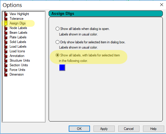

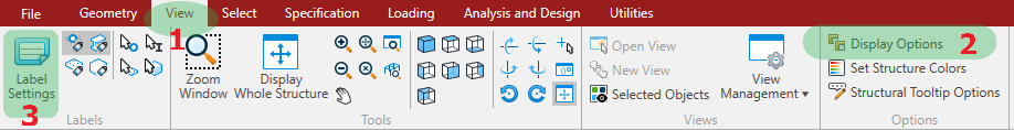

       首先,如图4所示,选择View菜单中的Display Options工具,软件弹出Options对话框,如图5,选择Assign Digs中的“Show all labels”。

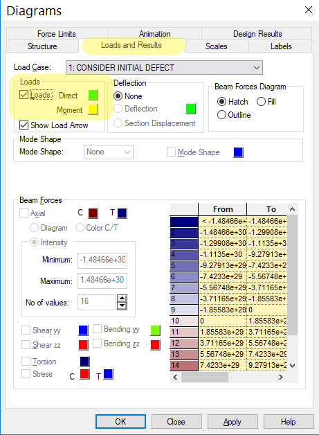

       再选择View菜单中的Label Settings工具,如图4。先勾选用户希望主窗口中显示的项,再勾选Labels页面下的“Always Use Current Label Settings”按钮,如图6。切换到Loads and Results页面下,勾选Load按钮,点击Apply按钮,点击OK按钮,如图7

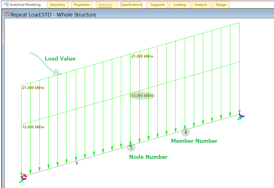

      此时,程序主窗口中工作页面和工作流程中均会显示用户设置显示项,如图8所示。

       用户可以通过选择View菜单>Labels工具集>红色色块A中的工具,如图9,来显示主窗口中节点编号、构件编号、板编号、实体编号的显示。当点击红色色块A中的按钮,主窗口中显示用户欲显示的节点、构件等编号,再次点击该按钮,则取消用户选择项。
