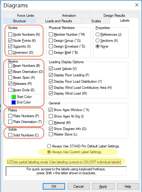

        对于较大的模型,如果模型同时显示多种类型项,这很可能会使主窗口中显示项混乱,难以区分各个显示内容是什么。此时,软件提供“Use Partial Labeling mode-部分显示项”功能,如图1,当勾选了这个按钮,程序允许用户对选定的几个节点、单元等打开或关闭相关显示功能。该功能需要与“Always Use Current Label Settings”功能一起使用。
       用户先勾选希望主窗口中显示的项,再同时勾选了,“Always Use Current Label Settings”和“Use Partial Labeling mode”按钮,用户可以通过选择View菜单>Labels工具集>绿色色块B中的工具,如图2所示,来打开或关闭主窗口中需要显示相关功能的几个节点、单元等的编号、局部坐标系等。当点击绿色色块B工具中的按钮,再选择需要显示的节点或单元等,主窗口中将打开或关闭用户欲显示或欲取消的节点、单元等编号、局部坐标系等,再次点击该按钮,再次点击之前选择的节点或单元等,则关闭或打开节点、单元等的编号、局部坐标系等项。(即绿色色块B工具中的按钮,跟图1中的Node组、Member组等红框中的相关显示项有关)
 图1
      图2

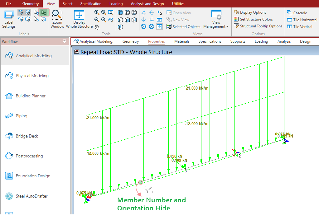

       这里以部分显示某单元的显示项为例,如图3,首先显示所有构件的节点编号、节点支座、单元编号、单元局部坐标系及荷载显示项。然后选择View菜单>Labels工具集>绿色色块B中单元的
 工具,鼠标箭头变成 ,点击单元1,即图3中绿色圈表示的构件,则该构件的单元编号“1”和其局部坐标系消失。如图3所示:
图3
