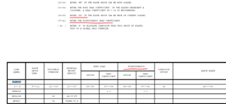

在PGROV命令中,第35-36列设置激活考虑plate的水动力荷载,同时在37-41列设置您自己的拖曳力系数,就可以考虑作用于plate structure的波浪和流的荷载。需要注意的是PGROV只能考虑拖曳力计算。
利用AREA命令定义submerged area/volume, 同时对应的波浪和流荷载的定义中加入命令DRAG, DRAG命令用于选择那些AREA受载。如下图所示,是一种认为0°方向波浪力完全由X1 Z1两个面承受,其他面不受波浪力影响的考虑方式。
用AREA定义submerged volume可以考虑plate structure的惯性力:考虑惯性力力时在AREA命令第80列,Area or Volume Type, 输入‘I’,同时在46-50列输入惯性力系数,在AREA命令的其他对应位置输入体积和作用力点;
用AREA定义submerged area可以考虑plate structure拖曳力:考虑拖曳力时,就需要定义一个AREA,并在第80列输入‘D’,以及在46-50列输入拖曳力系数,在AREA命令的其他对应位置输入面积和作用力点;
如果对一个plate structure需要同时考虑惯性力和拖曳力,则需要分别定义submerged volume, submerged area, 然后在波浪荷载定义中通过DRAG命令将两个area ID都包括在内。
对submerged volume/area的波浪荷载的计算,流荷载的计算是通过Morison’s equation计算的,计算时将直接采用所定义的体积、面积分别计算惯性力、拖曳力。
