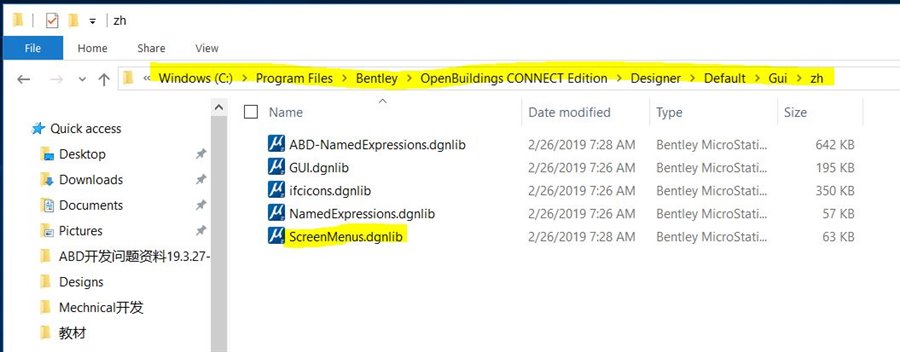

A. 源文件及位置:

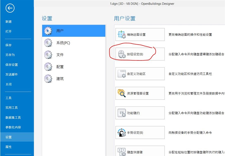

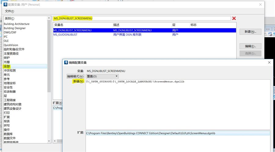

B. 检查或添加screenmenu的配置参数:在文件--设置--配置中打开配置变量对话框, 搜索查看MS_DGNLIBLIST_SCREENMENU的变量名称和相应的值,如果没有该变量请用“新建”变量并写入变量值,如果变量值错误,请用“编辑”修改变量的值然后保存:

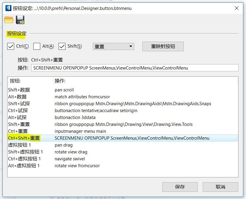

C. 检查并添加按钮设置,并保存:
