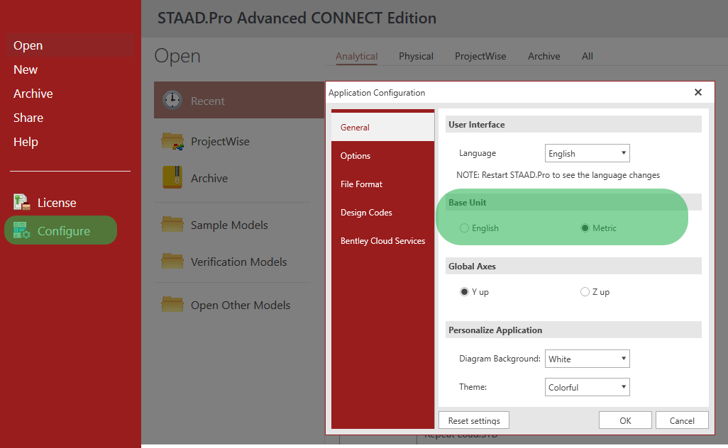

1.1 配置STAAD.Pro基准建模单位:
     启动STAAD.Pro软件后,在“Configure-配置”中可以设置STAAD.Pro软件的基准建模单位,如图1所示。当新建任意一个模型时,程序将按照“Configure-配置”中的单位设置,作为模型的默认当前单位。

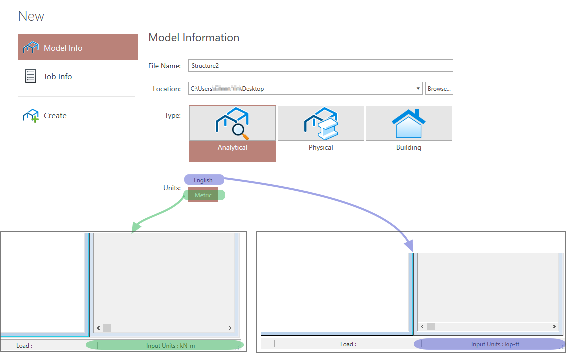

1.2 模型新建时选择单位系统:
     当新建一个模型时候,用户仍然可以根据模型情况,选择一个初始的建模单位,即“Current Units-当前单位”,为模型的基础输入和显示单位。如图2所示,当选择English系统,则进入建模界面后,模型将以kip-in单位进行模型建模的基础输入和显示单位。若选择Metric系统,则进入建模界面后,模型将以kN-m单位进行模型建模的基础输入和显示单位。

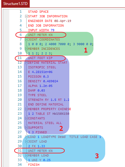

1.3 文本命令增加UNIT命令
     STAAD.Pro允许用户通过在文本命令行的建模级中增加UNIT命令来多次修改当前建模级的输入单位(Utilities>Command File>通过键入UNIT命令修改)。软件默认以最后一次指定的单位系统做为之后建模的当前单位。
       文本命令建模输入方式:
UNIT KIP FT
UNIT INCH
UNIT METER KNS
UNIT CM MTON
       采用文本命令输入的单位,可以在模型建模的任意一级主命令块中添加,如JOINT COORD-节点坐标,MEMBER INCIDENCE等处。也允许用户在模型荷载输入的一级命令块中添加,如Load 1 Load 2等。而二级荷载命令块中(如Member Load-构件荷载,Joint Load-节点荷载,Floor Load-楼板荷载等),程序允许用户在单独行中添加Unit命令。
       示例图3所示:
       该模型建模初始“Current Unit-当前单位“设置为 “UNIT Meter kN”,如绿色块体1,则节点和单元的输入将按照Meter-kN进行输入;
       一级材料输入命令块之前更改“Current Unit-当前单位“为“FEET KIP”,如紫色块体2,则材料参数,及之后的截面参数和支座参数均按照Feet-kip进行输入;
       二级荷载命令-Member Load之前具有独立行命令行“UNIT Meter kN”,如蓝色块体3,则之后输入的值均将以Meter-kN进行输入,之前输入的值仍然为按Feet-kip输入值;
     由于该模型之后没有UNIT命令行,则软件默认以最后一次指定的单位系统Meter-kN做为之后建模的当前单位。
