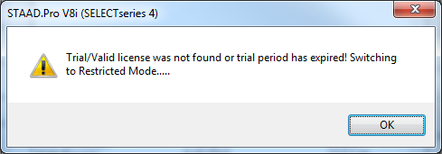

Mensaje Trial/Valid license was not found or trial period has expired

Mensaje de error o advertencia
En los equipos que ejecutan Windows 8, aparece el siguiente mensaje al abrir STAAD.Pro aun cuando las licencias de los productos están disponibles: "Trial/Valid license was not found or trial period has expired! Switching to Restricted Mode..."
Explicación
Asegúrese de que tiene al menos una licencia de STAAD.Pro y una licencia de código de diseño disponible para ser utilizado. Esto se puede comprobar en la sección License Checkout en la Herramienta de Administrador de Licencias (vaya a Inicio\Todos los programas\Bentley Engineering -> STAAD.Pro V8i -> Selecciona License Tools -> Selecciona XM Herramienta de Administracion de Licencias.
  Si hay suficientes licencias disponibles, y sigues todavia recibiendo el mensaje podría ser un problema de configuración del registro. STAAD.Pro utiliza las entradas de registro para almacenar ciertos ajustes específicos de licencias. Los ajustes se almacenan en una ubicación accesible a todos los usuarios, pero sólo un administrador puede modificarlos. A partir de Windows Vista, una copia de la configuración también se mantiene en un lugar que puede ser modificada por el usuario. Si la configuración no se escriben en la ubicación accesible a todos los usuarios, el programa puede encontrar un error de licencias.
Como evitarlo
Opción 1: Ejecuta STAAD.Pro como administrador una vez
  1. Haz clic con el boón derecho del ratón en el icono del escritorio de STAAD.Pro, y selecciona Ejecutar como Administrador. El programa deberia abrir sin problemas de licencias
  2.  Activa los codigos de diseño/modulos.
  3. Cierra STAAD.Pro
  4. Abrelo como un usuario normal. Ahora debería abrir sin problemas de licencias.
