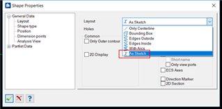

                                             8 现在我们可以新建一个文件测试我们的修改结果了。新建一个文件,然后放置一个C250x30型钢,然后右键它选择PS属性,在构件显示样式列表中选择“sketch”模式,随即你将看到修改的效果。
