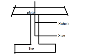

Tee stiffener参数校核:
腹板面积Aw=20*0.65=13 cm^2 翼板面积Af=(10-0.65)*1.3=12.155 cm^2, 截面总面积As=25.155 cm^2, 半高h/2=10 cm
中性轴距离截面半高的距离x=Af*(h/2-tf/2)/(Aw+Af)=4.518 cm
Z-bar=10+4.518=14.518 cm,
Iy=h^3*tw/12+Aw*x^2+tf^3*(wf-tw)/12+Af*(h/2-x-tf/2)^2 = 433.333+265.360+1.712+283.798=984.203 cm^4
等效厚度Ty=As/spac=25.155/50=0.5031 cm,
有效板宽deff=min(30*0.8,50)=24cm
Tee与有效板宽构成的截面中性轴距离plate的中平面的距离x’计算如下:
Tee横截面面积:Atee=25.155, 板厚:tp=0.8cm,有效板宽面积:Ap=tp*deff=0.8*24=19.2cm
Tee中性轴距离板中平面y=14.518+tp/2=14.918cm
Tee截面中性轴移动量z=Ap*y/(Atee+Ap) =6.458 cm
x’=y-z=8.46 cm 即DPX=8.46 CM,
有效板宽与Tee型材构成的组合截面中性轴距离plate 表面的距离: DYU=DPX-tp/2=8.06 cm
有效板宽与Tee型材构成的组合截面中性轴距离Tee型钢翼板外表面的距离: DYL=h-DPU=20-8.06=11.94, 由于在该测试例子中Tee焊接于板的下表面,所以该值为负,即 -11.94cm
平均弯曲刚度Ix 计算:
有效板宽产生的惯性矩: Ieff=deff*tp*DPX^2=1374.174 cm^4
Tee型材产生的惯性矩:Itee=Iy+Atee*(Z-bar-DYU)^2=984.203+25.155*(14.518-8.06)^2=2033.311 cm^4
平均弯曲刚度Ix=(Ieff+Itee)/spac=68.15。即每厘米宽度弯曲刚度。
